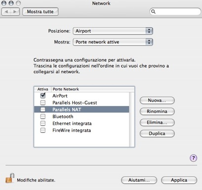

lo screenshot che mostri non è quello che ti è stato chiesto.
crea una nuova posizione. chiamala airport. disabilita tutte le porte eccetto l'airport, che posizioni in alto nell'elenco. applica. vediamo.... (naturalmente scollega il cavo ethernet).
il sistema operativo non è l'ultimo. io aggiornerei.
