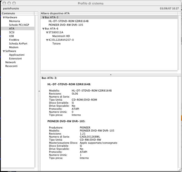

Partiamo da qui: non esiste nessun indirizzo da trovare, nel tuo caso: l'opzione a cui fai riferimento si riferisce alla possibilità di sfruttare il masterizzatore installato su un altro Mac presente in rete, a patto che entrambe le macchine abbiano installato Toast.Paul F wrote:quindi ! ..dove trovo "l'indirizzo dell'ordinatore" del masterizzatore LG ?..![]()
Tornando al problema originario: cominciamo a capire se l'unità installata viene vista correttamente dal sistema, accedendo a System Profiler (menù mela, Informazioni su questo Mac, più informazioni) e riportando sul forum il reponso della sezione Hardware / Masterizzazione Disco.

si TheCube, non esiste nessun idirizzo da trovare.
Ho capito che l'indirizzo si riferiva all'eventualita' di usare toast
e masterizzatore in rete.
Quindi tornando al problema originario:
il file allegato e' l'istantanea del mio Profilo di Sistema.
il masterizzatore LG e' riportato per primo
(a differenza di come era indicaato fino a ieri sera)
poiche' nel frattempo sul retro dei masterizzatori ho messo
il "ponticello" su Master (per l'LG) e su SLAVE (per il vecchio Pioneer).
Ma Toast 6,1,1 ancora 'vede' solo il Pioneer.

Caro Paolo,
spero di aver letto male l'allegato, ma sembra proprio che il famigerato LG venga visto come lettore e non masterizzatore.
Potrebbe essere dovuto a incompatibilità con Mac OS X o, più probabilmente, al fatto che l'apparecchio LG GDR8164B NON è un masterizzatore bensì un banalissimo lettore di CD/DVD

Ahi, sembra che TheCube abbia ragione (come sempre...TheCube wrote:Potrebbe essere dovuto a incompatibilità con Mac OS X o, più probabilmente, al fatto che l'apparecchio LG GDR8164B NON è un masterizzatore bensì un banalissimo lettore di CD/DVD![]()
http://www.tigerdirect.ca/applications/ ... No=1617088
http://www.mapasainformatica.com/catalo ... cts_id=148

Risolto !
un SUPER-GRAZIE a TheCube e Lester..!!!
avete SUPER ragione: quello era SOLO un lettore.
Stamattina il rivenditore "dormiente"
mi ha finalmente dato il masterizzatore.
L'ho montato: tutto ok !
