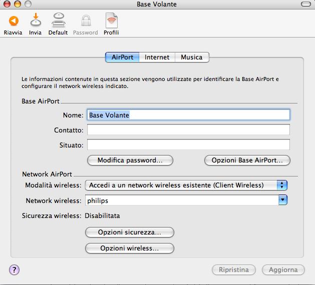

ottimo tutorial grazie...pero' ho notato che nel mio utility amministrazione airport mancano molte voci di configurazione come si vede da questa immagine che allego...
è possibile che il mio software sia obsoleto?

- airport.jpg (60.77 KiB) Viewed 600 times

dopo un po di smanettamento ho capito che le opzioni che nn visualizzavo nel menu erano a causa della configuarazione del network...
infatti ho provato a mettere la voce "crea una nuova rete wireless (home router) e mi si sono apete le ulteriori opzioni...
il problema è che questo nn è il mio intento...io nn voglio creare una nuova rete...
io voglio collegare l airport express alla rete gia' generate dal mio router wifi e aprire le porte di amule...tutto qui
come posso fare?
grazie ancora
come posso fare?
grazie ancora
se non sbagli IP allora nulla. l'IP deve essere quello assegnato al mac.
mentre in questo modo sicuramente funziona: devi far assegnare l'IP alla base e fare una doppia mappatura, dal router alla base e dalla base al mac interessato. il problema è che il tuo router non supportà WDS (oddio non lo so, magari si invece) e quindi dovrai usare un bel cavo ethernet tra il router e la base... spiacente.
hai letto sul tutorial come far assegnare gli IP dalla base mentre nel router la mappatura la sai fare... l'hai già fatta, solo che dovrai mettere l'IP che il router assegna alla base.
se hai difficoltà metti delle immagini nel forum e controlliamo la tua configurazione.
ps: naturalmente disattiva il firewall di mac OS X che in questo caso non ha alcuna funzione utile.
