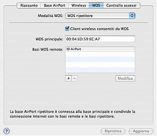

Non basta impostare solo la express come wds remota. Devi settare anche il router affinchè partecipi al network WDS e impostarlo come base principale. Naturalmente devi inserire in ogni base l'ID dell'altra.Parsifal07 wrote:No, come remota no...
Questo, sempre che - come ci fa notare flash - il tuo router sia compatibile....

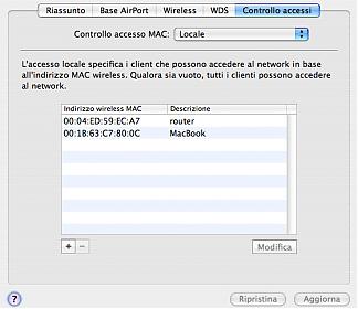

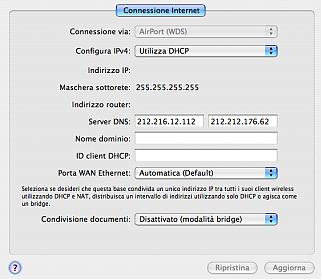

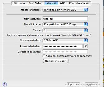

Certo, ovvio che sia il router che la base hanno i rispettivi MAC address impostati nella lista degli accessi (vedi fig 2 e 3). Ma sia impostando la base come remota che come ripetitrice il problema e' sempre lo stesso.
Il router Digicom e' impostabile in molti modi ma non c'e' una specifica voce per il WDS. Al max posso inserire il MAC address della base tra gli accessi consentiti... di piu' cosa posso fare?
Quando fa da Bridge via cavo e' tutto ok, quando la imposto per entrare nel network e servire da punto iTunes e Stampa USB ...funziona
Quando le chiedo di fare da Bridge NO
Aggiungo che il router assegna indirizzi da 172.30.0.1 x 100 con subnet 255.255.255.0
con il DHCP
MI sa che non sono compatibili! Nessuno ha mai usato un Digicom con Airport?

Il Router Digicom, ovviamente, sul lato della LAN a un DHCP con indirizzi privati, nel mio caso da 172.30.0.1 a 172.30.0.100 e' possibile che stia qui il problema?
E se e' cosi' che range di indirizzi devo utilizzare?

Sei sicuro che il Digicom Michelangelo non supporti la funzione WDS? Su Google leggo di sì, ma potrei sbagliarmi.
In ogni caso, imposta la express in "WDS remoto" (non "ripetitore") e disabilita il "controllo accesso MAC". Considera che quando imposti un network WDS sarebbe opportuno che le basi siano configutate simultaneamente, perciò resettale e ricomincia da capo. A tal proposto, devi cercare sull'aiuto di utility airport la parola "WDS"?

Per quanto riguarda ilDigicom NON ho detto che no supporta il WDS ma solo che non c'e' un pannello apposito nelle pagine di SetUp accesibili con il browser.
Per quanto riguarda l'aiuto Airport a proposito di WDS dice:
"Nel pannello Wireless:
Scegli "Partecipa a un network WDS" dal menu a comparsa Modalità wireless.
Fai clic su WDS.
Scegli WDS principale, "WDS ripetitore" o "WDS remoto" dal menu a comparsa Modalità WDS.
Se stai configurando una base WDS principale, fai clic su il pulsante Aggiungi (+) e inserisci l'ID AirPort o l'indirizzo MAC wireless delle basi WDS remote.
Se stai configurando una base remota, inserisci l'ID AirPort o l'indirizzo MAC wireless della base WDS principale.
Se stai configurando una base ripetitore, inserisci l'ID AirPort o l'indirizzo MAC Wireless della base WDS principale, quindi fai clic su Aggiungi (+) per inserire l'ID AirPort o gli indirizzi MAC wireless delle basi WDS remote."
Ma se vedi le immaini che ho allegato ho gia' fato cosi'... impostando l'express sia come remota che ripetitrice. In entrambi i casi non riceve un IP dal Digicom, Se la imposto in automatico come punto per riprodurre iTunes e per gestire stampanti USB, invece, riceve un IP dal Digicom e lavora bene... ma on amplia il raggio della rete perche' "Riceve" soltanto e non re-indirizza i pacchetti verso il router.
Invece mi sembra starno quel riferimento agli IP reali!! Che vuol dire? io "dietro" il router sono obbligato ad usare un indirizzo privato o mi sbaglio? del tipo 10.10.0.0 192.168.1.0 o 172.16.30.0 3e simili NO?

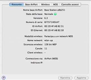

allora, ho impostato la base come "remota" e la connessione internet tramite WDS con il DHCP
ecco cosa mi riporta il resoconto:
"Jan 01 01:00:01 Gravità:5 Initialized (firmware 6.3).
Jan 01 01:00:06 Gravità:4 Bad pre-shared key at station 00:1b:63:c7:80:0c
Jan 01 01:00:06 Gravità:5 Associated with station 00:1b:63:c7:80:0c
Jan 01 01:00:29 Gravità:5 Connection accepted from fe80::21b:63ff:fec7:800c%mirror0/51700.
Jan 01 01:01:05 Gravità:5 Connection accepted from fe80::21b:63ff:fec7:800c%mirror0/51701.
Jan 01 01:01:57 Gravità:3 Internet configuration unavailable.
cosa significa "Connection accepted from fe80::21b:63ff:fec7:800c%mirror0/51700."??
il MAC address del router digicom e' 00:04:ed:59:ec:a7 (impostato come base principale nel setUp relativo al WDS) mentre sembra che l'unica connessione avvenga con il computer da cui effettuo il setup cioe' 00:1b:63:c7:80:0c o mi sbaglio?
