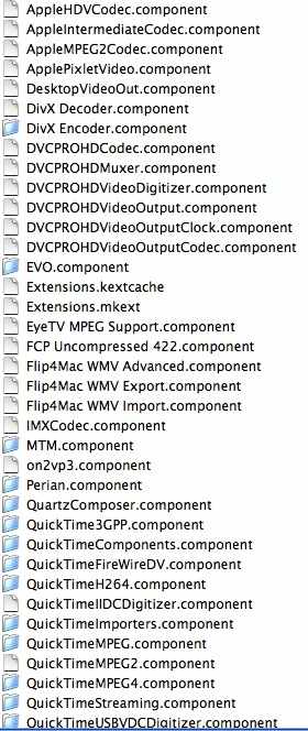

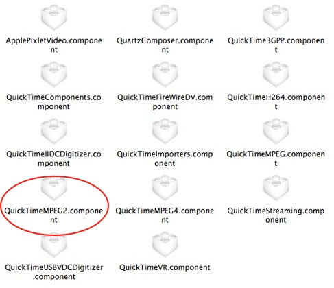

Sono costretto a disturbarti di nuovo, Flashcream, perchè, pur avendo risolto il problema di ieri come da te indicato, ho incasinato sia ---> sistema/libreria/QuickTime che ---> libreria/QuickTime e non posso rimettere le cose a posto senza il tuo aiuto perchè ho pensato bene di cancellare le cartelle del sistema precedente!!!
Insomma, dovresti dirmi - cortesemente - cosa devo togliere da sistema/libreria/qt e se e cosa devo eventualmente aggiungere in libreria/qt, perchè QT funziona, ma assai a rilento ...
Allego gli screenshot che documentano il mio casino.
A proposito: alcuni dei files component che vedi negli screenshot come cartelle, stamattina non lo erano! Insomma, sembrebbe come se io avessi usato, per ognuno di quei files, l' opzione "mostra contenuto pacchetto" .... se l' ho fatto, non so come! Se questa cosa non comporta problemi, amen. In caso contrario, come potrei rimediare?
Grazie tante e scusami ....
- LIBR->QT.jpg (47.79 KiB) Viewed 354 times
- SIST->LIBR->QT.jpg (44.68 KiB) Viewed 354 times

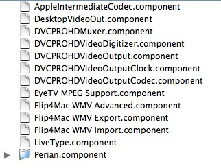

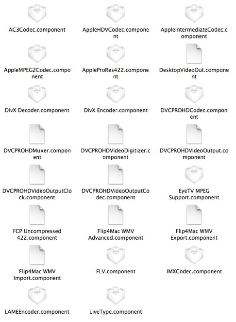

questa è la situazione:
1) questa è la cartella sistema/libreria/quicktime. questa cartella deve essere IDENTICA alla mia.
2) questa è la cartella libreria/quicktime. questa cartella può essere diversa dalla mia. (ma non troppo, visto che apro e vedo tutto con i codec divxpro, ho installato tutte le applicazioni pro di apple, eyetv 2, fpli4mac, flash cs3 e il lame encoder per creare gli mp3).
dopo aver ristabilito un ordine, ripara i permessi.
