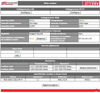

Scrivo per esporvi il mio problema: non riesco a far salire il downl più di 10kb indistintamente anche i file alti di seed con tutti i vari Limewire, azureus, transmission,
bittorrent, (non cito amule che non mi da segni di vita). Ecco alcune info per capire cosa sbaglio con relative pics.

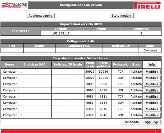

- Ho nazzicato le varie porte ma non cambia di una virgola fatti i vari test le porte sono ok, anche se per esempio transmission da errore di mapping.
- Ho un ip dinamico
- Non ci capisco una mazza o quasi di dhcp dns e compagnia cantando ma anche a nazzicare le connessioni non cambia niente.
- Delle volte azureus con faccine verdi va sempre piano come gli altri software

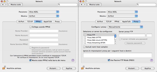

- Ho provato a nazzicare anche nell'utility dell'airport ma non mi ci fa andare come potete vedere..
- Come detto prima amule è cadaverico
- La mia connessione va alla grande ho alice tutto incluso 2 mega modem alice gate wireless 20mega (mod.bianco) e da ftp o altro vado alla grande è il p2p
che delude ma come accennato prima devo sbagliare qualcosa di grosso.

Nella sezione relativa al 'virtual' server devi mettere come 'indirizzo IP locale' quello del tuo mac. Per evitare che ogni volta questo cambi, specialmente se hai altre macchine che si connettono, sarebbe bene impostarlo fisso, anziche' via DHCP.

il problema è proprio quello che ti dice peterpan...
non hai aperto nessuna porta se non metti nel pannello di configurazione del router l'indirizzo IP del tuo computer
quindi devi scegliertene uno statico

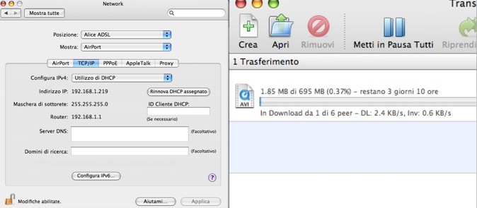

per prima cosa vai nel pannello TCP/IP di Network e seleziona Configura IPv4 Manualmente
poi ti scegli un indirizzo IP 192.168.1.[un numero da 2 a 255] ad esempio 192.168.1.10
maschera di sottorete 255.255.255.0 e router 192.168.1.1
DNS puoi mettere queti qui 208.67.222.222
208.67.220.220
poi ti apri le porte impostando questo che hai scelto come indirizzo IP

Peterpan wrote:Nella sezione relativa al 'virtual' server devi mettere come 'indirizzo IP locale' quello del tuo mac. Per evitare che ogni volta questo cambi, specialmente se hai altre macchine che si connettono, sarebbe bene impostarlo fisso, anziche' via DHCP.
-La mia situazione non cambia di una virgola se metto l'ip fisso ma forse sto sbagliando qualcosa di macroscopico..
-Ip fisso. Nel router ho come Indirizzo IP locale il 192.168.1.219, internet funziona.
-Utility Airport non trova le basi come mai?
-IL downl non si schioda dai 3kb le fonti ci sono (8 seed 24 lec per esempio)

Ho provato anche con i dns 208.67.222.222 e 208.67.220.220 non cambia niente internet va, va sempre non so come mai ma facendo qualsiasi cosa va ( magari anche se stacco la spina del modem! grr) è transmission e co che per esempio ora va a 0,8kb sono al 99,39% e se vo avanti così entro oggi (sono a 691 di 695) stiamo pur certi che 4 mb me li scarica tutti quanti di certo :doh

Allora, come diceva the Cube: Base Airport e Scheda Airport sono due cose differenti. Tu hai una scheda e quindi NON devi configurare nessuna Base. Premesso che tutto funziona dovresti dirci se con Amule hai id alto o basso e se con Azureus/Transmission il tuo stato risulta "firewalled" o non. Ho visto che le porte mappate per torrent non sono quelle "solite", sono configurate cosi' anche nell'applicazione ?
