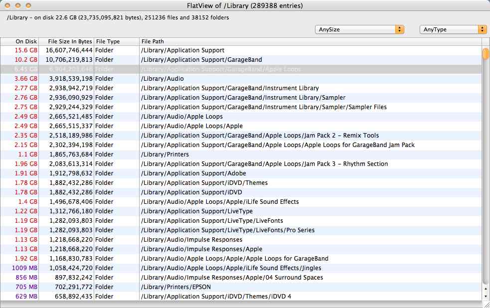

usando whatsize, ho visto che sono essenzialmente i loop e comunque i vari oggetti audio ad occuparmi spazio sull'hd..... ( ti riporto la schermata di whatsize) comunque, ho un altro problema: seguendo il percorso che mi indica appunto whatsize, nn riesco a trovare questi files....
ad es: /Library/Application Support/GarageBand/Apple Loops.....in realtà, apple loops non me la visualizza nella cartella di garage band...come mai
