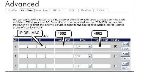

ciao raga ho da poco attivato una connessione alice con modem alice gate 2plus wi-fi ed ho scaricato amule, dopodichè sono incredibilmente riuscito a scaricare la lista dei server e a farlo partire (per poco però!!)... ora però non funziona più, mi dà l'id basso e kad firewalled.. premetto che non sono un esperto e che ho cercato in molti forum ma non sono ancora riuscito a venirne a capo.. c'è qualcuno che può aiutarmi x favore?? grazie!!

grazie x la dritta ma purtroppo non riesco a configurare le porte, in utility airport non si apre nessuna finestra e nn capisco xke.. scusa l'incompetenza ma nn so come fare...
prendi spunto da qui: http://www.emule.it/guida_emule/config_ ... 2_plus.asp
ma mi raccomando.... la mappatura va fatta per le 3 porte che usa amule e che vedi qui: http://www.tuttologia.com/tutorial/aMule.html
porte configurate!!
ciao flashcream e grazie x la pazienza!! ho config le 3 porte ed ora mi dà sempre kad firewalled, uso donkey server1 o donkey server2. domanda stupida: ho 1 freccia verde e 1 gialla, è ok?? grazie!!
è ok a metà. se la freccia in basso è verde hai ricevuto un highID dal server edonkery mentre, se la freccia in alto è gialla, sei firewalled sulla rete kad. ci sono due possibilità:
hai fatto correttamente la mappatura solo per alcune delle 3 porte o il problema è temporaneo (e il tutorial ti informava anche di questo).
ho controllato tutto..
ho seguito passo passo il tutorial (le porte sono config bene) ma ora la freccia in basso è verde e quella in alto rossa...
rossa significa che sei disconnesso....
