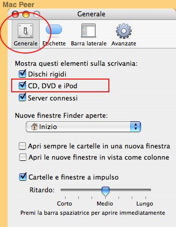

Un suggerimento:
Vai in Finder > preferenze > Generale e metti la spunta a queste opzioni:
In questo modo quando inserisci un Cd o un Dvd ti apparirà sulla scrivania.

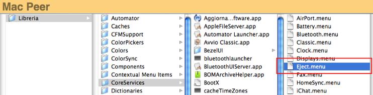

Una precisazione e un suggerimento:
1) se non hai una tastiera Apple puoi utilizzare il tasto F12 per espellere il CD o aprire il cassetto
2) Vai in Macintosh HD > Sistema > Libreria > Coreservices > Menu Extras > e trova il file "Eject.menu".
Fai doppio click sul file "Eject.menu".
Ti si aggiungerà un comodo menu nella barra dei menu:
