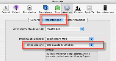

Il bitrate di questo file dipenderà dalle impostazioni nelle Preferenze di iTunes

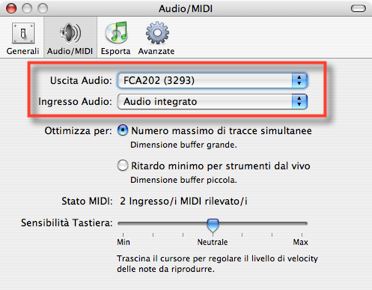

La scheda audio va impostata anche nelle Preferenze di GarageBand; il fatto che il Mac la riconosca non significa che GarageBand sia predisposto a registrare il segnale della scheda. In questo screenshot vedi una scheda audio impostata solo in uscita nelle Preferenze di GarageBand (in ingresso è impostato il microfono del Mac)
In questo caso la registrazione avverrebbe attraverso il microfono incorporato del Mac, benchè la scheda sia collegata

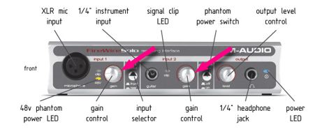

....sai cosa, ho dato un'occhiata al volume d'ingresso e vedo che è al minimo e non è possibile alzarlo perchè rimane in trasparenza, questo succede quando scelgo "solo" nelle preferenze, diversamente (se scelgo il mic integrato), mi da la possibilità di alzare.

giannitrap wrote:non è possibile alzarlo perchè rimane in trasparenza
Il volume lo regoli con il "gain" della scheda audio (quello di sinistra oppure quello di destra, a seconda di quale ingresso tu stia utilizzando).
Inoltre hai un controllo per il volume anche sulla traccia di GarageBand.
