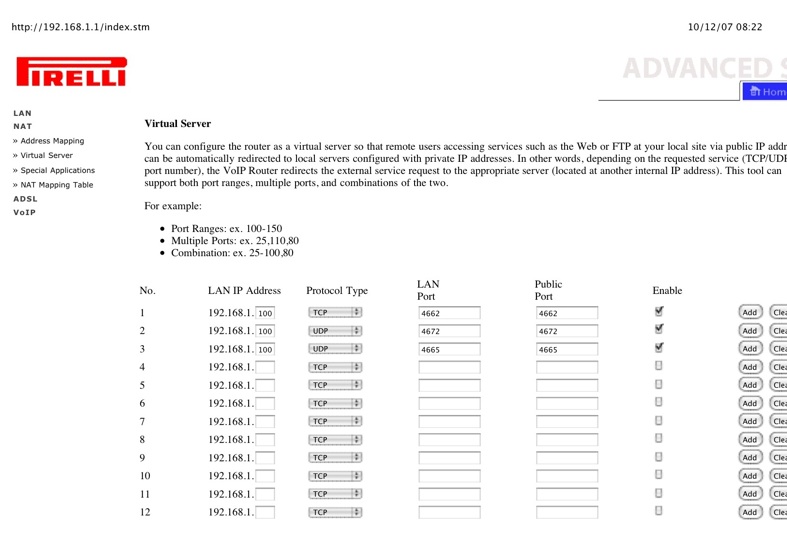

ho allegato una immagine della configurazione del router Pirelli.

- Pirelli 2.jpg (83.98 KiB) Viewed 747 times

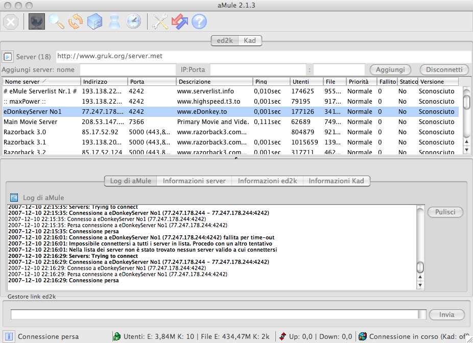

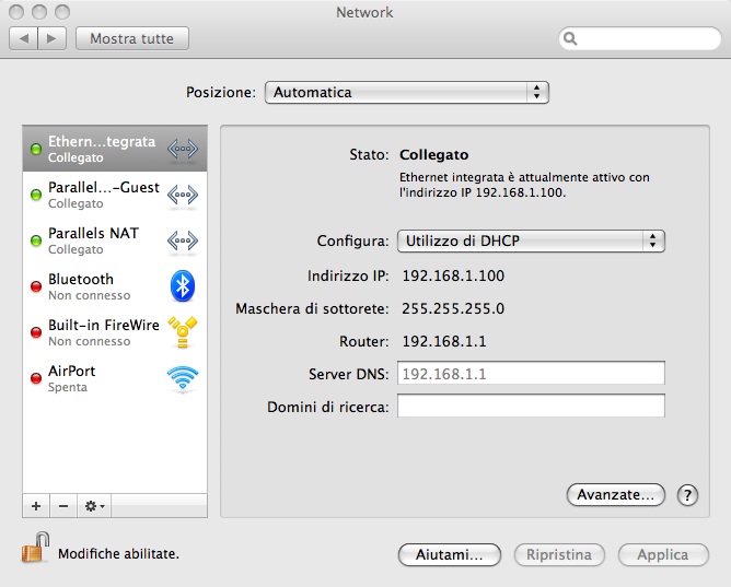

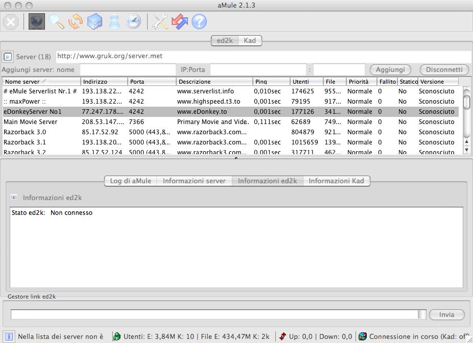

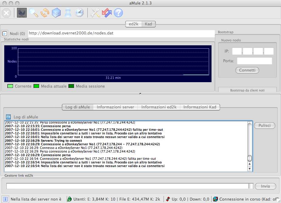

Ti ho allegato qualche istantanea del mio sistema e del programma amule così come lo vedo. Che ne pensi?
- amule 4.jpg (94.49 KiB) Viewed 749 times
- amule 2.jpg (94.47 KiB) Viewed 755 times
- amule 1.jpg (96.98 KiB) Viewed 761 times
- network avanzate.jpg (80.45 KiB) Viewed 751 times
- network.jpg (80.94 KiB) Viewed 760 times
la mappatura apparentemente va bene, il resto no. portati su scrivania la cartella amule da libreria utente/application support. riapri amule, riconfiguralo come da tutorial senza stabilire alcun server statico e/o con priorità, scarica un altra volta la lista dei server (vedi il topic in rilievo). clicca due volte su edonkeyserver n02 (l'unico che attualmente accetta connessioni con continuità) e sostituisci il file dei nodi kad con amule chiuso. saresti la prima persona a cui non funziona e non mi pare il caso... no?
