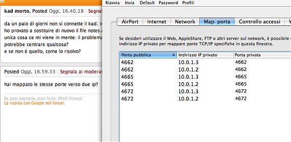

la situazione è questa...
c'è qualcosa che non va?

GOP wrote:la situazione è questa...
Sì. Non puoi mappare la stessa porta verso due indirizzi differenti. Su uno dei due computer devi configurare amule per utilizzare porte diverse e in seguito creare nuove regole per le tre nuove porte con l'altro IP.

comunque effettivamente sì. è questo che da problemi?
GOP, rileggi la risposta, mi pare chiarissima.
