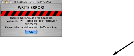

Come faccio a rippare un dvd con mactheripper se mi viene fuori questo messaggio?
Immagine 5.png (15.41 KiB) Viewed 551 times

Il problema non è di MTR ma esclusivamente tuo: non hai abbastanza spazio libero sul disco di destinazione. Libera spazio e riprova.

Dipende dal DVD, naturalmente... al massimo ci vogliono 9 giga, di più è impossibile.
L'immagine che hai allegato è microscopica e si fatica alquanto a leggere i dettagli, ma il problema è dovuto all'insufficienza di spazio o, ma non credo che siamo a questo tragico punto, al tentativo di scrivere sul DVD stesso.

TheCube wrote: ma non credo che siamo a questo tragico punto, al tentativo di scrivere sul DVD stesso.
...io propendo per questa seconda ipotesi ;)

Scusa ma non ho ben capito, se ho spazio sull'hd perchè non riesco a rippare il dvd? cosa significa che tenta di scrivere sul dvd stesso?

morganfree wrote:cosa significa che tenta di scrivere sul dvd stesso?
Ma per allegare quelle belle e grosse immagini al messaggio come devo fare se la funzione degli allegati ti limita sulle dimensioni.
E' possibile che tu abbia indicato il DVD che vuoi rippare come directory di salvataggio (cioè dove salvare la cartella rippata); il programma ti da un messaggio di errore, non potendo scrivere sul DVD

morganfree wrote:A cosa ti riferisci quando dici che ho indicato il DVD? Bisogna impostare mactheripper?
In effetti mi sono espresso in modo piuttosto contorto... ;) .
Quando fai partire il programma si apre una finestra che ti chiede dove deve essere salvata la cartella VIDEO_TS rippata.
Al momento il tuo MacTheRipper è impostato per salvare questa cartella sul DVD che è nel lettore (cioè quello che vuoi rippare); questo non è possibile, e quindi ti da un messaggio di errore.
Assicurati che nelle preferenze di MacTheRipper sia spuntata l'opzione "Don't remember Save Location"
e riprova tutto daccapo; inserisci il DVD, fai partire MacTheRipper e quando ti chiede dove salvare, scegli un punto qualsiasi del tuo disco (per esempio il desktop).
