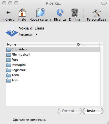

anch'io mi sono spaccata un po' la testa con questo problema,
poi ho scoperto che nel menu a tendina del bluethoot c'è "cerca nel dispositivo".
aprendo quell'affare esce una bellissima finestrella che ti permette di trasferire file e fare tutto quello che vuoi dal cellulare al computer.
- Istantanea 2008-01-12 11-24-00.jpg (21.17 KiB) Viewed 593 times
