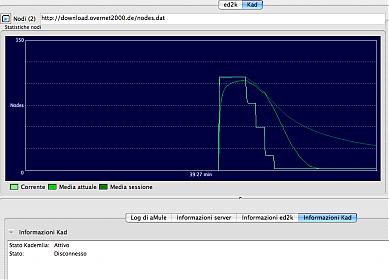

Ha sempre funzionato correttamente tutto e non ho mai cambiato alcun settaggio: da qualche giorno non riesco a visualizzare neppure un file/elenco di file dopo aver lanciato la ricerca.
Ho cestinato più e più volte il programma o la sola cartella aMule in Application Support. Ho sostituito il file nodes.dat. Il risultato è sempre lo stesso.
Al max visualizzo 47 server (ed2k) e oltre un centinaio di nodi che in meno di 10 minuti scendono a 2 e poi a 0.
Cosa posso fare?

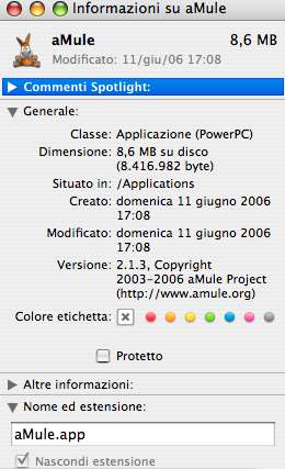

come amule 2.1.3? non puoi e non devi usare quella versione, bensì questa per powerpc: http://www.adunanza.net/download.php?list.7
47 server edk2 sono tantissimi.... se pensi che in fondo ti colleghi ad uno solo. il file dei nodi, dopo che hai installato adunanza, sarà quello per amule adunanza ovviamente e lo trovi qui: http://www.tuttologia.com/macp2p/showthread.php?t=26324 ricordati di fare la mappatura delle 3 porte nella express, solo se ti colleghi direttamente nell'HAG non c'è questa necessità. firewall di sistema disattivo.
cestina applicazione e cartella di supporto e riparti da capo con una corretta configurazione.
Chiedo venia...flashcream wrote:come amule 2.1.3? non puoi e non devi usare quella versione, bensì questa per powerpc: http://www.adunanza.net/download.php?list.7
Ora funziona tutto!!!
Grazie 1000!!!
Grazie grazie grazie!!!![]()
