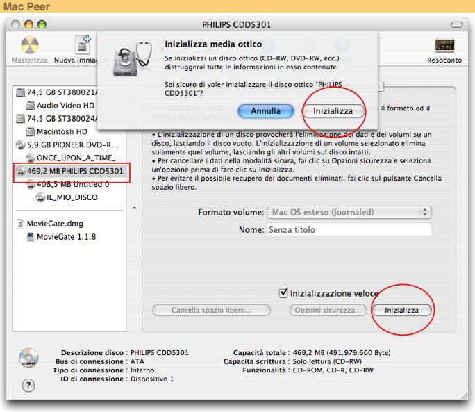

CIAO! I tentativi fatti finora con Utility Disco non sono andati oltre la Masterizzazione di base. Sono in possesso di un eMAC ( Mac OSX 10.3 panther ) da un pò di mesi e non ho ancora aquisito molta autonomia con la "faccenda". Se fosse possibile gradirei mi venisse segnalato il PERCORSO PER FORMATTARE UN CD-RW con UTILITY DISCO. Grazie per l'attenzione. .
Ciao Gripa e benvenuto sul forum!
Devi selezionare il Cd e poi scegliere il pannello "inizializza" come vedi nella figura:
