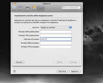

Si ho Leopard e MAGARI è questa la causa della diversità deglili screenshots del link soprattutto nella parte della mappatura delle porte. Se ho capito bene devo Inserire delle informazioni per tre porte ma su tuttologia.com sembra che crei 3 diverse configurazioni, una per porta. Devo fare anche io la stessa cosa e creare 3 nuove voci?
Se è così che valori devo mettere dato che mi vengono richieste in ogni nuova scheda un valore udp pubblico e uno privato, e un valore tcp pubblico e uno privato?? Grazie dell'aiuto

Corretto. Tre diverse configurazioni.
In ognuna metti UDP (o TCP) pubblico, l'indirizzo IP del tuo mac e sotto ripeti il numero di porta UDP (o TCP).
Per quanto riguarda UDP o TCP metti uno solo dei due, come indicato nel tutorial
In sintesi, ad esempio per la prima regola:
TCP pubblico 4662
UDP pubblico *lascia vuoto*
IP del mac (per esempio 10.0.0.2)
TCP privato 4662
UDP privato *lascia vuoto*
E rifai lo stesso per le altre porte, la UDP 4672 e la UDP 4665
