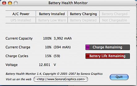

Ho fatto una scansione della batteria col Battery Health.
Allego la schermata: sembrerebbe una ancor ottima batteria, quindi ne deduco che il programma non serve a niente... :(

non fidarti di coconut battery, a volte dice stronzate, cmq se dopo il reset pmu hai lo stesso problema allora è un problema hardware della batteria, che dovrai sostituire.

Il test oltre che con Coconutbattery è stato effettuato con Battery Health, che sembrerebbe più "serio" (ma evidentemente sembra ma non lo è...), comunque ho eseguito tutte le operazioni e ho addirittura peggiorato: accendo (a batteria carica) e si spegne dopo 5 minuti! :(
Penso proprio che dovrò sostituirla.
