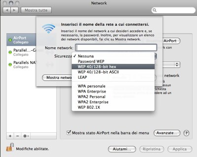

non è che c'è molto da dire. una pass wep 128 è per definizione lunga 13 caratteri ascii o 26 hex. una wep 40 invece 5 caratteri ascii e 10 hex.
scrivi una pass ascii da 13 caratteri e copia/incolla nel mac la pass hex risultante: http://www.wepkey.com/ o qui: http://www.einhorn-net.de/jstools/wepkey.html

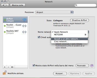

aggiungi il network in pref. sistema/network con la corretta protezione.
