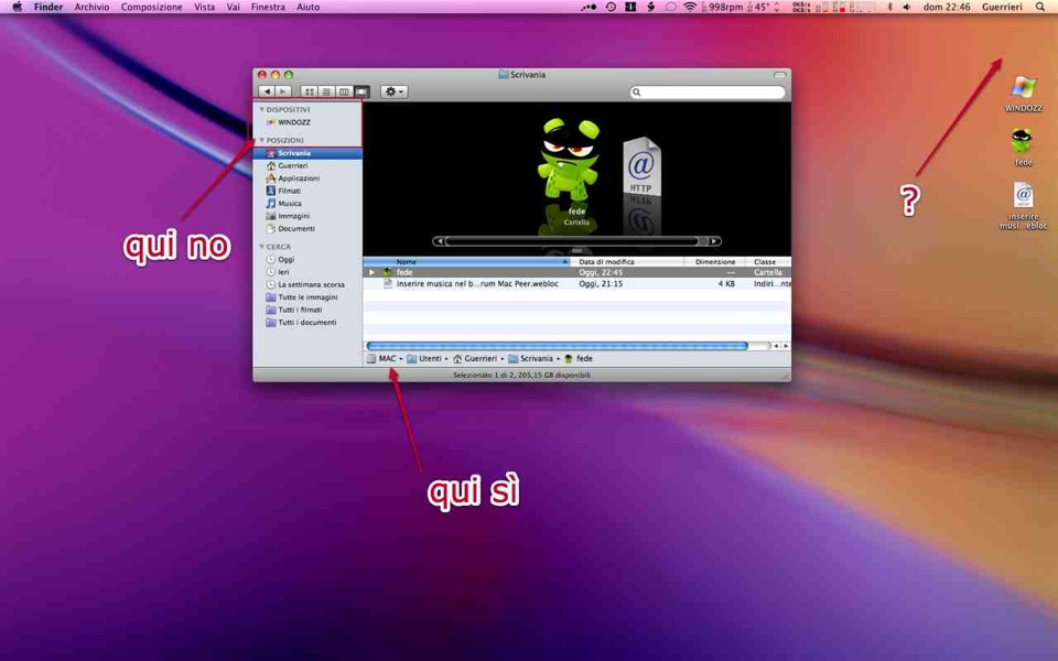

Proprio mentre stavo navigando sul forum mi è sparito l'HD (nominato MAC) dal desktop. Spotlight non da alcun risultato.
NON appare fra i dispositivi, ma se apro una cartella a caso, eccolo lì in basso nel percorso della directory.
Disk Utility ripara i permessi, ma senza risolvere il problema.

ho provato 2/3 volte ma niente, credevo fosse nascosta, ma nulla.
ecco cosa succede nell'allegato.
