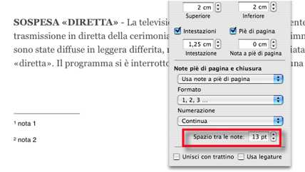

Ciao a tutti, non capisco come mai nel mio documento .pages, esclusivamente testo, in ogni pagina lo spazio tra l'ultima riga di testo e la lineetta delle note a piè di pagina è diversa... è brutto, bruttissimo!!! :perplesso Magari è la solita sciocchezza, ma davvero mi sfugge! Grazie
Esempi in allegato.

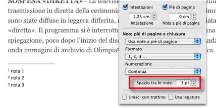

Hai provato a ridurre il valore "spazio tra le note" nelle Impostazioni?

Ciao, grazie. Sì ho già provato. Lo spazio cambia ma comunque rimane leggermente (ma non impercettibilmente) diverso in ogni pagina. Poi lo spazio tra le note è quello tra le note stesse non quello con il testo.
