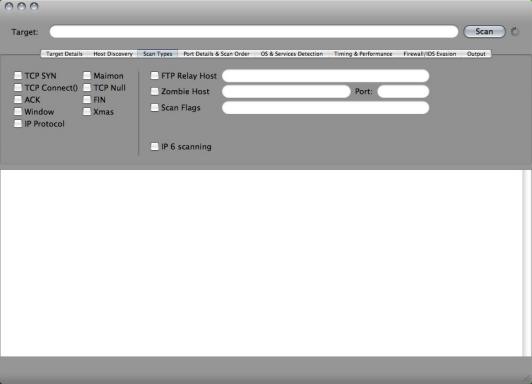

scarica da qui, l'applicazione XNmap con interfaccia grafica: http://www.net-security.org/dl/software ... _0.dmg.zip
installa entrambi i componenti: prima nmap 4.0.1 e poi XNmap. funziona correttamente anche con leopard.

Veramente comodo Xnmap, non lo conoscevo, grazie per le info su macports, solo una domandaccia da vero newbie:
Ho notato che se apro Xnmap e gli do il corretto percorso di nmap mi da errore in fase di utilizzo perchè non trova i permessi, vorrei aprirlo come root, come posso fare?
Esiste una specie di gksudo in Leopard, quando usavo linux lo anteponevo al nome del prog nella proprietà dell'icona e mi chiedeva la password all'apertura, ma qua non lo trovo.. grazie ancora..
