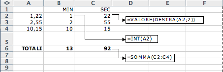

Così come li incolli non puoi convertire i dati in modo tempo se non applicandogli due funzioni molto semplici. (clicca sull'icona allegata per vedere l'esempio cui faccio riferimento)
Io ti suggerisco questo metodo:
Incolli i dati in colonna, per esempio la colonna A.
Con un semplice cerca, sostituisci i punti in virgole in modo da rendere numerici i valori incollati (ovviamente questo non serve se hai impostato il separatore dei decimali come punto e non come virgola).
Ti posizioni nella cella alla destra del primo valore che hai incollato in colonna A e inserisci la formula: =INT(A2)
Nel mio esempio il primo valore è in A2, quindi inserisci la formula in B2.
Questa formula praticamente ti restituisce la parte intera del numero che corrisponde ai minuti.
Adesso ti sposti in C2 e inserisci questa formula:=VALORE(DESTRA(A2;2))
Questa formula ti restituisce il valore (numerico) delle due cifre a destra del numero contenuto in A2, in pratica i secondi.
Copi al formula di B2 in B3, B4 ...
Copi al formula di C2 in C3, C4 ...
Alla fine puoi inerire due funzioni SOMMA(B1:B4) e SOMMA(C1:C4) per ottenere i totali.
Paolo
- Esempio.png (15.06 KiB) Viewed 415 times
