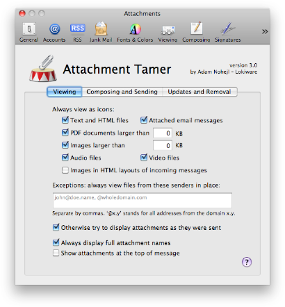

Se invece desideri modificare l'impostazione di visualizzazione allegati in Mail, puoi farlo utilizzando il plug-in Attachment Tamer, compatibile anche con Mountain Lion. Il plug-in può essere usato su tre diversi Mac e costa $ 14,99, ma lo sviluppatore pratica uno sconto su richiesta. In alternativa si può ottenere lo stesso risultato utilizzando uno specifico comando da Terminale

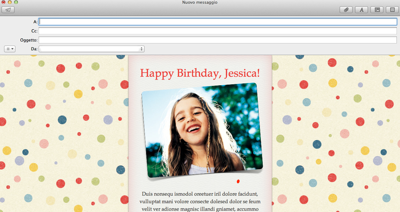

Voglio spedire una mail utilizzando un modello predefinito.
Mi serve allegare un file PDF.
Non me lo lascia allegare perchè mi dice che non è un file immagine.

Yankee wrote:Voglio spedire una mail utilizzando un modello predefinito.
I modelli predefiniti servono ad uno scopo preciso, cioè comunicare un evento. All'interno dei modelli è possibile digitare un testo ed inserire un'immagine in sostituzione del segnaposto, se presente. Tutto qui e non è poco :)
Dunque, puoi aprire il tuo file pdf con Anteprima ed esportarlo come file immagine da inserire in sostituzione del segnaposto

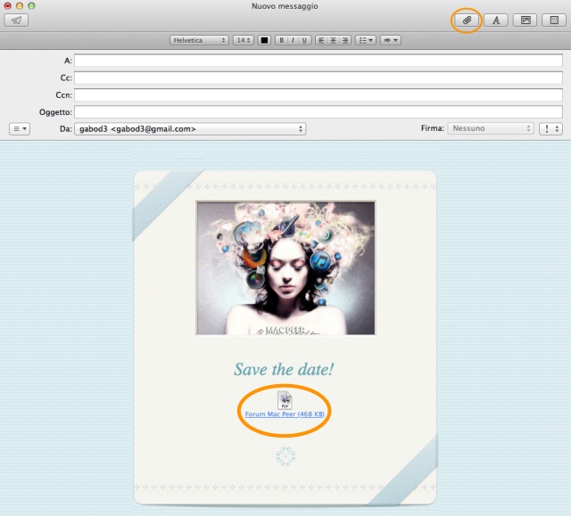

Post by gabod3 »
Io non ho problemi a gestire i PDF con i modelli di Mail (v. 6.2), anche trascinando un PDF dal Finder direttamente al posto dell'immagine predefinita del modello.
Nel tuo caso, visto che il PDF lo vuoi allegare, basta cliccare sulla graffetta e scegliere il file. Aggiungo immagine esemplificativa.

Prova a completare la mail e cercare di spedirla .
questo è il messaggio che esce : Impossibile inviare il messaggio perché utilizza un modello e contiene allegati che non sono immagini.
