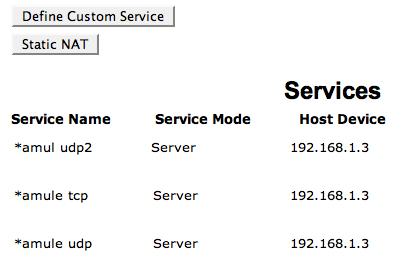

Beh, per ora vi mostro queste immagini, in caso se ne servono altre fatemelo sapere...grazie ancora di tutto...[ATTACH]999[/ATTACH]
[ATTACH]1000[/ATTACH]
[ATTACH]1001[/ATTACH]

per favore non postare in sequenza, ma modifica il messaggio precedente se non ci sono stati altri interventi. non è una chat, ma un forum.
come avrai letto sul tutorial, grazie a porfoward.com, trovi spunti e indicazioni: http://portforward.com/english/routers/ ... /eMule.htm
le tue immagini non dicono molto. in particolare non si vede se le 3 regole sono state correttamente assegnate all'IP che il router assegna al mac.
Ciao a tutti...Chiedo ancora una volta scusa per i miei errori...Dunque...su portforward avevo già letto e fatto tutto, apparte questo maledetto static ip address...quando ho provato a fare come sul sito, non ero più in grado di connettermi ad internet, e credo che sia dovuto a dalle impostazioni sbagliate sul router, ma non riesco a capire quali...per l'immagine delle porte relative al mio ip, ho già la foto, ma era di dimensioni superiori a quelle richieste dal forum, così l'ho tralasciata, comunque ora cerco di sistemarla...[ATTACH]1003[/ATTACH] ....Inoltre, non ho capito l'ultima parte che c'è su portforward:
