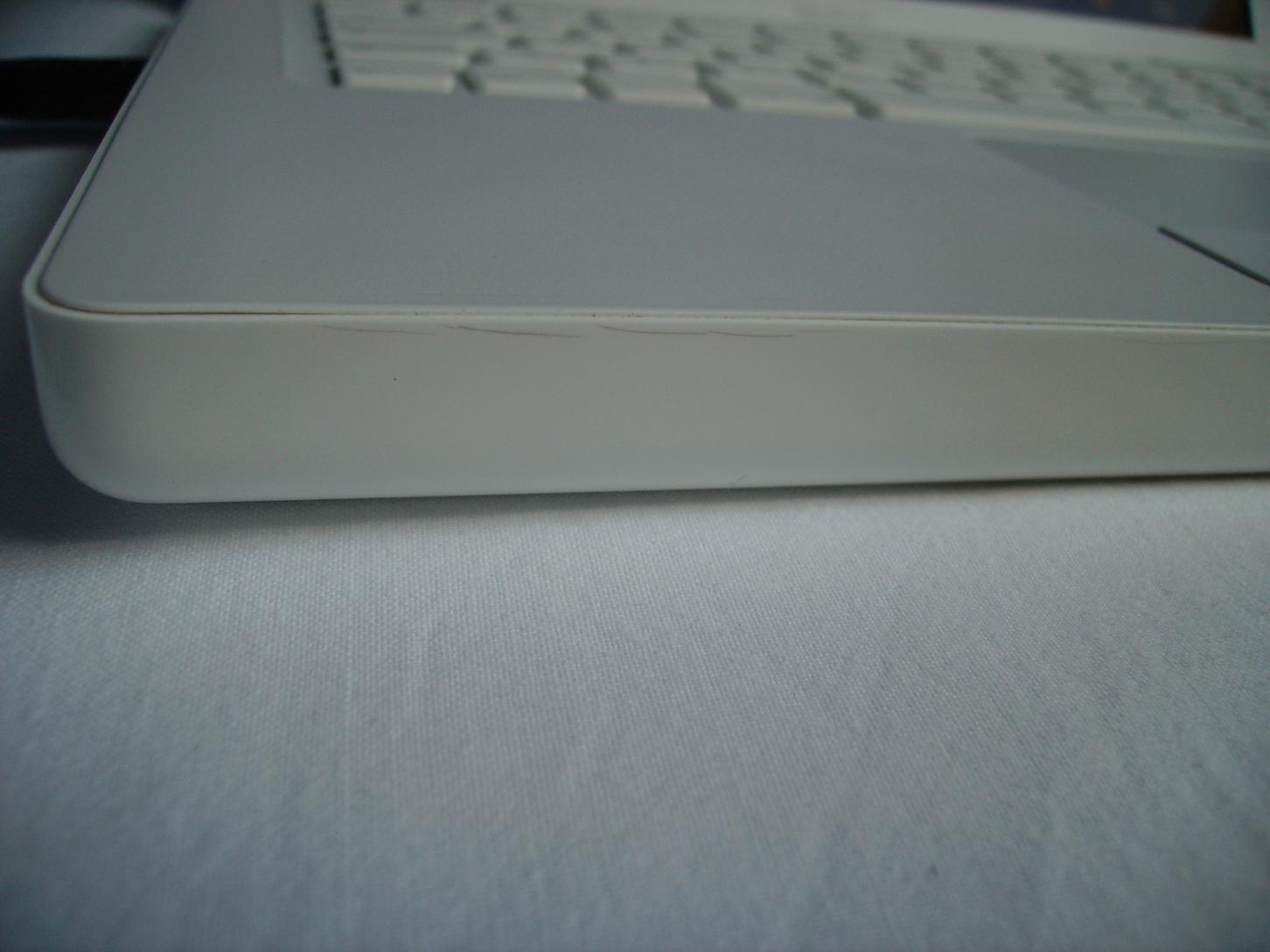

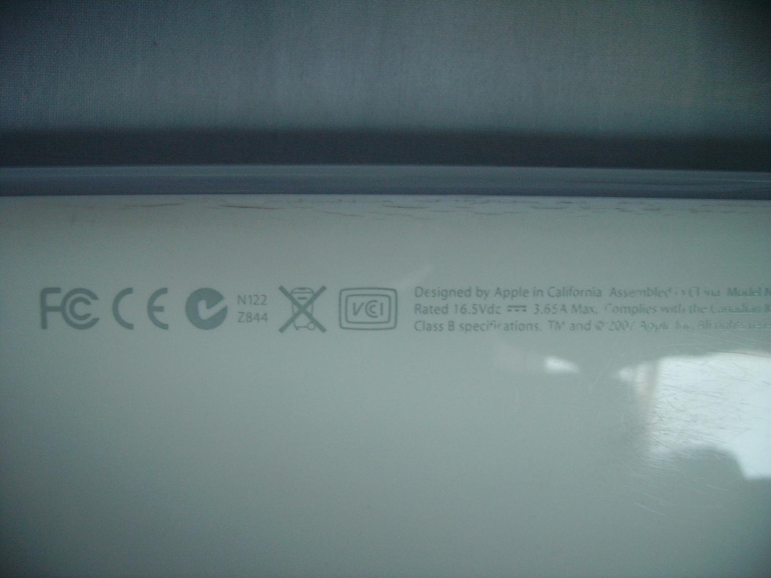

salve a tutti,
ho trovato due discussioni su questo problema, ma prima di di andare al centro assistenza volevo essere sicuro; il mio problema è che sono sorte delle crepe, sia sotto l'uscita aria delle ventole, sia davanti vicino all'angolo sinistro. Botte non ne ha prese, in quanto lo uso quasi sempre a casa e quando lo porto in giro lo metto nella custodia Lacie e comunque non lo sballotto di qua e di la.
Il mio macbook è stato comprato a febbraio 2008 e quindi non ha neanche un anno di vita e sono coperto da garanzia.
Infine volevo chiedere se è normale che una volta chiuso, lo schermo non sia ben saldo, ma faccia dei piccoli movimenti a destra e a sinistra se applico una leggera pressione ai lati dello stesso.
allego due foto per far vedere bene le crepe.
grazie in anticipo a tutti

Non sono crepe dovute ad un maltrattamento della macchina e si vede.
La seconda delle due è ricorrente e mi è capitata di vederla in almeno altri tre Mac book. Vai in assistenza e pretendi la sostituzione della/e scocca. Sulla chiusura non perfetta, non so risponderti, ma certamente non deve essere esageratamente allentata.
Aggiornamento situazione:
dopo averlo finalmente portato in quel di Verona in assistenza (il penultimo giorno di garanzia
) mi è stato sostituito completamente il bottom case in quanto il problema era riconosciuto da Apple.
inoltre ultimamente era sorto un problema, il tasto direzionale "alto" mi faceva partire il comando anche se sfioravo appena il tasto: mi è stato quindi cambiato anche il case che sta attorno alla tastiera e tutta la tastiera stessa (penso anche il trackpad).
Conclusioni: mi ritrovo con un macbook che i denti della pubblicità dei vari dentifrici gli fanno una cippa. Come nuovo. Grazie MacPeer, Grazie assistenza, Grazie Apple
