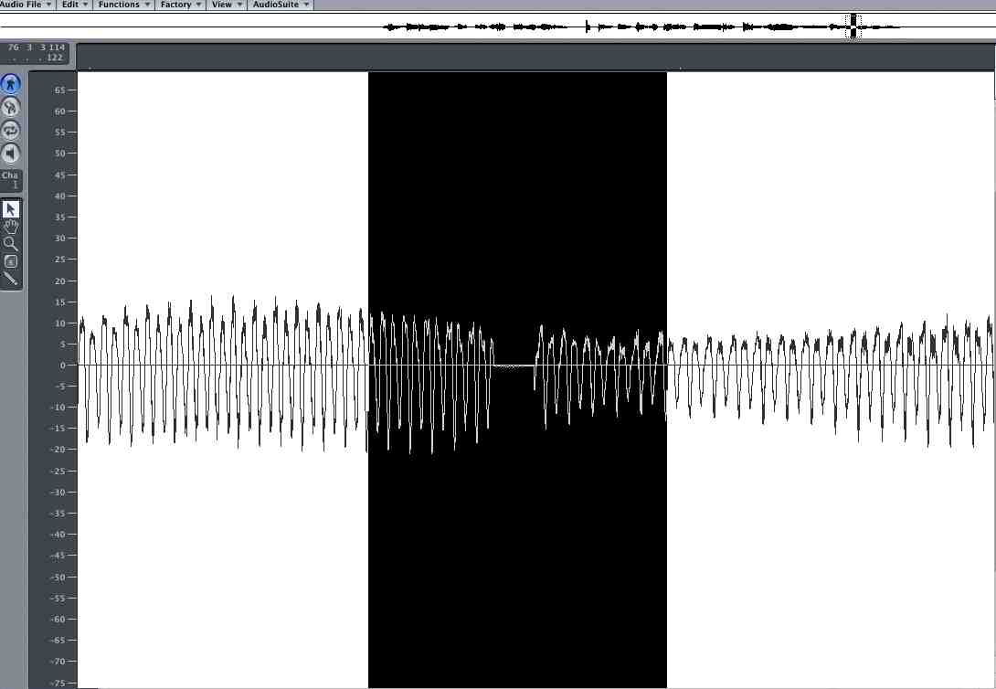

Ho 2 quesiti da sottoporVi:
1) Ho registrato in LOGIC PRO7 una voce cantata e, nel bel mezzo di una nota lunga, mi ha registrato una piccola porzione di silenzio. Vedi foto allegata.
Da cosa può dipendere, visto che é dal 2005 che ci lavoro, e non mi sono mai accorto di questo difetto?

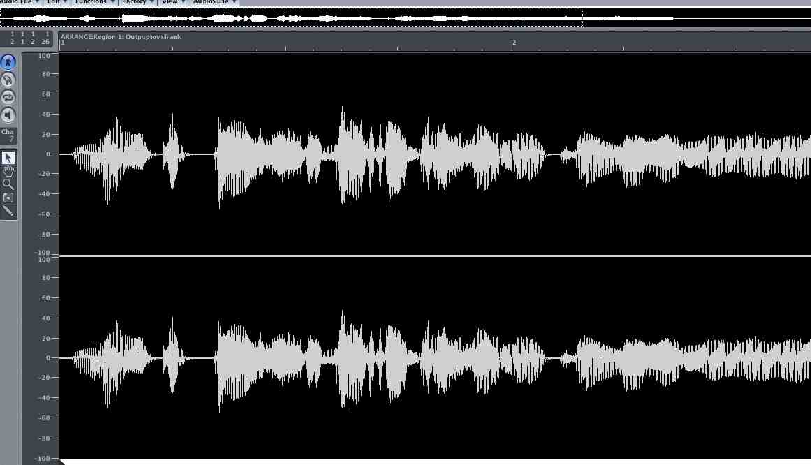

Meigel, ho provato ad utilizzare il BOUNCE.......non mi storpia l'audio come utilizzando "Esporta traccia come audio file", però ti devo dire che mi crea onde sonore doppie....perché? Vedi fotoSOLOAPPLEMAC wrote:Meigel, sei sempre gentile ed esauriente a spiegare la tua opinione. Veramente grazie. Provero' ad utilizzare la funzione BOUNCE.

Scusa ma perché vuoi per forza una sola traccia ????
secondo me ti conviene tenere la traccia principale su un canale e i vari spezzoni su altri canali dando a tutti la stessa uscita e al limite sul canale uscita master accendi gli effetti che vuoi ............
occhio che se normalizzi la voce rischi di perdere le dinamiche e di renderla piatta .....
io ti consiglierei di accendere un compressore sul canale e di farlo lavorare il quanto basta per avere una voce presente e una buona dinamica.
Una volta creata la traccia master(mixata) di diverti con i vari plug-in (previa copia di sicurezza del master) a normalizzare, meglio se dallo 01 ......

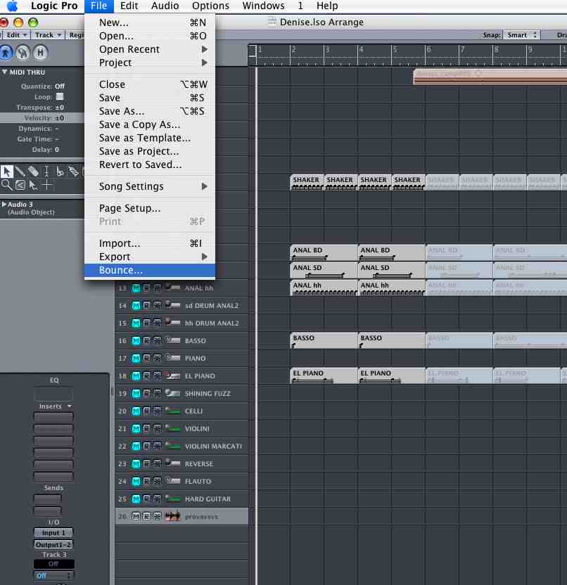

Gentile NG69, scusami ma non ho capito molto la tua spiegazione:Ng69 wrote:Scusa ma perché vuoi per forza una sola traccia ????
la traccia pricipale, per me, é già quella con tutti gli spezzoni.
Comunque, in queste ore, ho fatto delle prove, e forse sono riuscito a capire il giusto metodo.
In poche parole muto tutte le tracce, lascio aperta quella della voce "segmentata", e faccio un bounce in mono dal canale out (vedi foto bounceDAout).
Non capisco però il perché, se faccio il bounce dalla funzione FILE (vedi foto bounceDaFile) la traccia mixata é stereo.
Chi mi sa illuminare?
- bounceDaFile.jpg (51.62 KiB) Viewed 510 times
- bounceDAout.jpg (6.93 KiB) Viewed 509 times
Si hai ragione, ci riprovo
ho immaginato la voce su un'unica traccia con i tagli per le stonature ecc poi altre tracce con i vari take rifatti ..... per me è più comodo tenerli separati e dare a ognuno la stessa uscita in modo da averli sullo 01 ad esempio sul canale 4 perché tenerli separati ?? perché puoi dare effetti diversi a strofa ritornello ponte e poi averli tutti su uscita 4 e qui accendere il compressore (immagino tu usi le wave shell ) .... ( ora non registro più quindi non ho il programma per uno screenshot) in più al posto dei tagli netti puoi allungare le code dei vari take per un miglior X fade
quando fai il bounceDaFile gira il pan a destra e metti in mono il canale .... io non lo ho mai usato ma penso si possa risolvere così.
