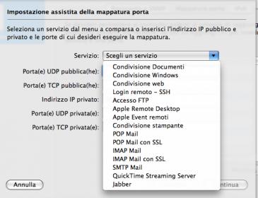

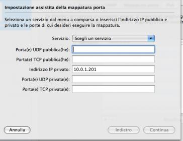

ciao a tutti,sono nuovo,e ho gia letto vari tutorials a riguardo ma mi trovo nella configurazione delle porte del airport express,appena clicco su +,una tendina non menzionata in nessun tutorial con la dicitura "seleziona servizio" e sotto i vari parametri normali.il problema che se metto il numero della porta UDP e TCP pubblica con il valore copiato da azureus non mi fa andare avanti mentre se srotolo la tendina e seleziono una qualsiasi opzione si autoimpostano parametri sulle porte diversi....

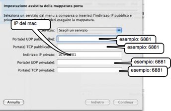

1) la porta e l'IP privato del mac devi inserirli tu. non c'è alcun servizio predefinito da richiamare. la porta usata la vedi nelle preferenze di azureus/connessione e l'IP del mac in pref. sistema/network. (nb: non è quello che ti si presenta di default).
2) la mappatura non serve a NULLA se non stabilisci una sessione di IP pubblico o ti colleghi a tracker interni alla rete fastweb.
3) nonostante le precisazioni del punto 2 (cioè la mancanza di visibilità fuori dalla nat di fastweb) si scarica dai giusti tracker a 300/400 kb/sec e anche più.
è quindi necessario mappare? direi di no.
altri dettagli con una ricerca nel forum e sul tutorial di azureus, vista la frequenza del quesito.
