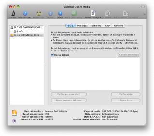

Ho acquistato un iomega UltraMax Pro 2TB USB Sata. Probabilmente ho fatto confusione configurando i volumi.
Ora la situazione è:
Il mac non vede il Disco
Andando su utility disco SOS non da possibilità di sorta (vedi allegato 1)

Se ho capito bene il Mac ti dà quell'errore quando vai sul pannello Inizializza e provi a inizializzare; si tratta di un disco alimentato via usb? Se si, in attesa di altri aiuti che probabilmente arriveranno presto, io proverei a cambiare porta :)
in ordine: riavvia, cambia porta, cambia cavo e non usare hub, ma collegalo direttamente al mac (porta usb 2, quindi non alla tastiera). il disco deve essere alimentato. aggiorna il suo firmware, se disponibile. inzializzalo FAT32 con un pc..... infine restituiscilo... visto che è guasto.
