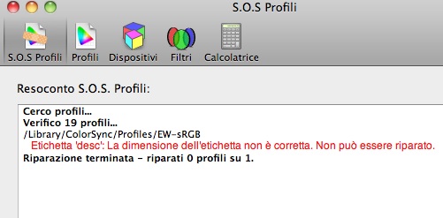

buona a tutti,
dopo una verifica in colorsync...

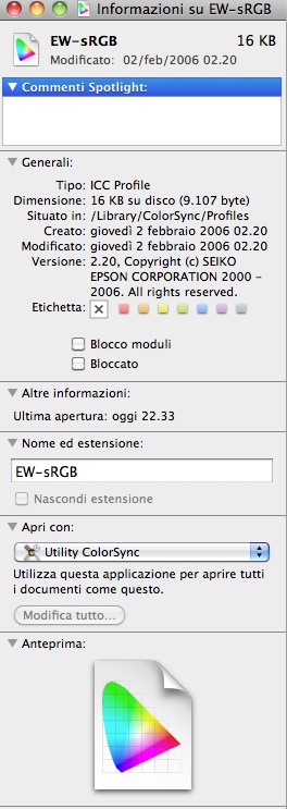

quindi, vado in Libreria>Colorsync>Profiles -> ulteriori informazioni: lo scanner( epson perfection V350 photo)
che faccio? ... va bene così e dimentico o c'è una soluzione?

- ult.inf.jpg (84.18 KiB) Viewed 430 times
- colorsync.jpg (44.7 KiB) Viewed 429 times
