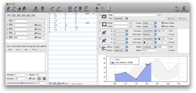

Dopo vari download e conseguenti test, ho trovato Datagraph, un applicativo che vi assicuro si è rivelato ben presto eccezionale per semplicità d'uso, duttilità, e possibilità di personalizzazione.
Il programma si autopresenta come "visualizzatore di dati" particolarmente attento all'output di stampa in alta qualità. Questo obiettivo è pienamente raggiunto, ma la cosa che rende questo software veramente eccezionale è la 'disponibilità di ascolto' dello sviluppatore. Qualsiasi richiesta di nuova funzione, implementazione o segnalazione di bug, fatta attraverso il forum dell'applicazione viene vagliata immediatamente e, se di interesse comune, calata immediatamente nella Beta-version costantemente in evoluzione e affiancata alla versione ufficiale.
L'interfaccia è gradevole e in linea con gli standard Apple e i comandi sono modulari e raggruppabili per ottimizzare lo spazio di lavoro
[ATTACH]1197[/ATTACH]

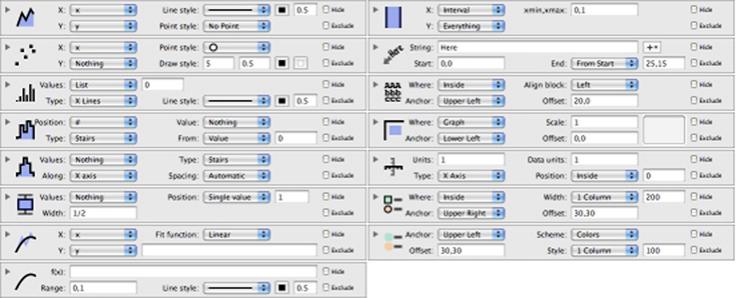

Non posso illustrarvi tutte le funzioni del software perchè sono veramente estese. Vi allego invece alcuni brani presi dall'Help in linea che ne mostrano le principali caratteristiche:
[INDENT][ATTACH]1198[/ATTACH]
Below the axis commands are the drawing commands. These commands draw the content into the axis. The simplest way to craete them is to click on their icon in the toolbar, but you can also create them using the “Commands” menu.
There are 15 drawing commands, and fall into the following categories
Drawing data:
Plot - The standard graph. Connect data points with straight or smooth lines.
Points - Just draw the points. Can vary color, size based on data.
Lines - Draw vertical or horizontal lines
Bars - Used for bar graphs, but is similar to the plot command.
Function - Draws an analytic function - y=f(x)
Statistics for data:
Histogram - Bins up a column.
Box - Similar to histograms, but has several drawing styles but only uses one axis.
Fit - Linear, quadratic and more. Fits an analytic function to x-y data.
Describing:
Range - Draws one or more regions in x/y. To highlight an interval, create alternate background etc.
Label - Attach an arrow + text to describe an aspect of the graph.
Text - Text inside or outside the axis. Multiple lines, used for axis titles etc.
Axis - Very flexible axis, can be added inside the graph, use different units etc.
Graphic - Paste in a bitmap, pdf or another DataGraph graph.
Legend - plot legend.
Color Legend - Describes color schemes.
[/INDENT]

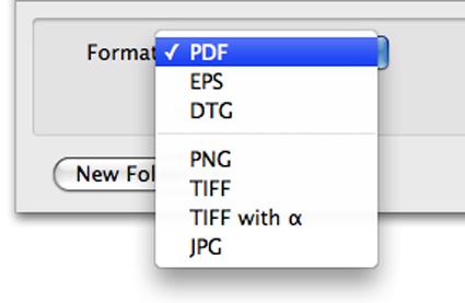

Graphics File:
To export a bitmap or vector graphic, select “Export Graphic...” from the File menu.
[ATTACH]1199[/ATTACH]
And select the format
[ATTACH]1200[/ATTACH]

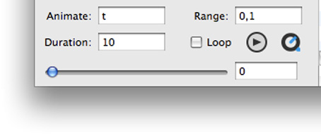

QuickTime:
Once an animation has been set up (explained here) it is saved by clicking on the QuickTime button to the right of the play button.
[ATTACH]1201[/ATTACH][/INDENT]
