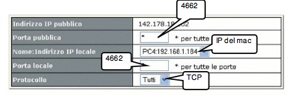

perfetto. le porte per amule sono però 3: la 4662 (TCP), la 4665 (UDP) e la 4672 (UDP). quindi si tratta di inserire tre regole, dargli il nome che più ti piace, e di mapparle a favore delll'indirizzo IP che il router assegna al mac. indirizzo che vedi nel router, ma anche in pref. sistema/ network. infine ricordati di disattivare il firewall di sistema.
NB: non puoi mappare queste 3 porte verso due IP e il tuo router probabilmente assegna due IP (locali) diversi secondo il collegamento stabilito e cioè se ti colleghi ethernet oppure wi fi. scegli quindi, per esempio, di usare amule solo quando sei collegato ethernet.
esempio di una delle 3 regole:
http://aiuto.alice.it/informazioni/mode ... rel=0.html

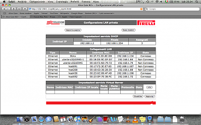

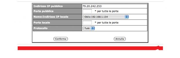

C'è un fatto che forse non avevo considerato: a casa mia la mia coinquilina ha installato la time capsule che ovviamente funzione come base airport e la pagine che mi si presentano sono:
Prima
http://www.tuttologia.com/macp2p/attach ... 1231011424
dove oblio è la time capsule ed io sono l'host 436
poi
http://www.tuttologia.com/macp2p/attach ... 1231011370
quale indirizzo locale devo selezionare? l'indirizzo IP nominato pubblico è il mio... possibile?
