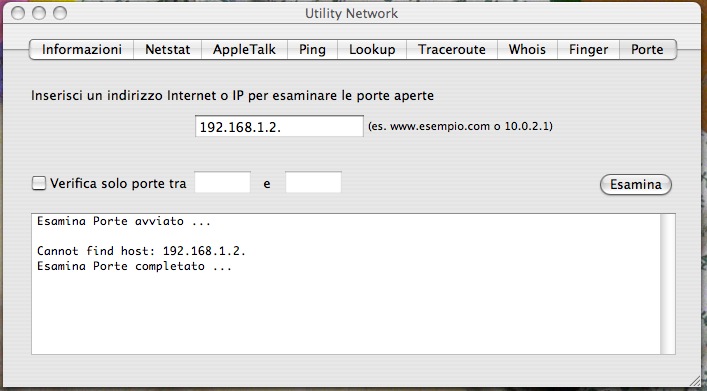

dubbi porte e ip
salve facendo il test porte tramite utility network inserendo il mio indirizzo ip mi dà una risposta negativa, allego un'istantanea del test...visto che non riesco a fare file sharing potrebbe essere questo il problema? come si può risolvere?
- ip 2.jpg (67.57 KiB) Viewed 711 times
Intanto l'indirizzo col punto finale e' sbagliato.
Ma che cosa vuoi di preciso provare ?
Hai il firewall attivo ? Hai l'applicazione che deve tenere aperta quella porta attiva in quel momento ?
Questo test non puo' provare che le porte siano correttamente accessibili dall'esterno. Hai letto il tutorial di riferimento ? (http://www.tuttologia.com/tutorial/aMule.html)

il fatto è che sia scaricando con amule che con bittorrent mi dice che sono firewalled solo che io il firewall l'ho disinserito...quindi volevo verificare che le porte usate dalle applicazioni fossero accessibili se così si può dire...spero di essermi spiegato! comunque ora mi leggo anche i tutorial...intanto grazie!
Sì, leggiti bene i tutorial. Il test che hai tentato di fare, te lo confermo, era inutile.berni77@fastwebnet.i wrote:il fatto è che sia scaricando con amule che con bittorrent mi dice che sono firewalled solo che io il firewall l'ho disinserito...quindi volevo verificare che le porte usate dalle applicazioni fossero accessibili se così si può dire...spero di essermi spiegato! comunque ora mi leggo anche i tutorial...intanto grazie!
