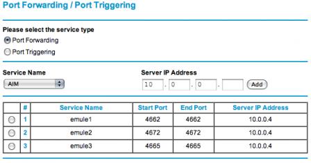

FATTO PER TCP (4662) E UDP (4672), ne devo fare un' altr con UDP 4665, giusto?

ok flash...l' ho fatto (vedi allegato) :oops
devo riavviare qualcosa? programma, router?

l'applicazione sicuro. se non basta anche il router. controlla dopo il suo riavvio che l'IP del mac sia ancora quello (10.0.0.4).

l' IP e' cambiato...! ed io ho sempre un ID basso...any ideas?
ovvio, se cambia. ora riserva un IP e fai una mappatura conseguente. se riservi al mac l'indirizzo 10.0.0.4 non la devi neppure correggere. nel mac non devi fare nulla. vedi pag. 6-9 del manuale in inglese, ma puoi cercarti anche quello italiano:
Using Address Reservation
When you specify a reserved IP address for a PC on the LAN, that PC will always receive the same IP address each time it access the router’s DHCP server. Reserved IP addresses should be assigned to servers that require permanent IP settings.
To reserve an IP address:
1. Click the Add button.
2. In the IP Address box, type the IP address to assign to the PC or server.
(choose an IP address from the router’s LAN subnet, such as 192.168.0.X)
3. Type the MAC Address of the PC or server.
(Tip: If the PC is already present on your network, you can copy its MAC address from the Attached Devices menu and paste it here.)
4. Click Apply to enter the reserved address into the table.
Note: The reserved address will not be assigned until the next time the PC contacts the router's
DHCP server. Reboot the PC or access its IP configuration and force a DHCP release and renew.
ftp://downloads.netgear.com/files/wgr61 ... manual.zip
