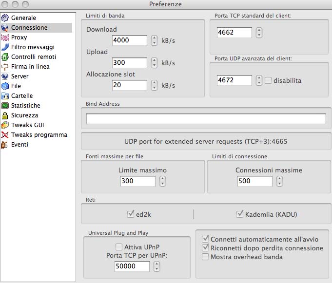

forse ho impostato male la connessione, ho una connessione fastweb, ho fatto i test di velocità per immettere i dati, allego l'immagine del pannello come l'ho configurato io. grazie ancora annalisa
- annalisa.jpg (78.54 KiB) Viewed 476 times

4) hai fastweb fibra? perchè quei valori non sono sostenibili dalla adsl.

si ho fastweb fibra.

I miei valori di connessione vanno bene?

con la fibra ci sono problemi vari, mi spiace. cambia versione e cambia server finchè non trovi un equilibrio. non c'è altro. i limiti vanno bene. lo stato kadu firewalled solitamente è temporaneo, se sei collegata direttamente all'HAG. del resto non lo puoi configurare in alcun modo, puoi solo configurare il firewall di sistema. kadu ed ed2k sono due reti distinte e non dipendenti tra loro e amule accede ad entrambe. tutte cose che trovi sui tutorial.....
