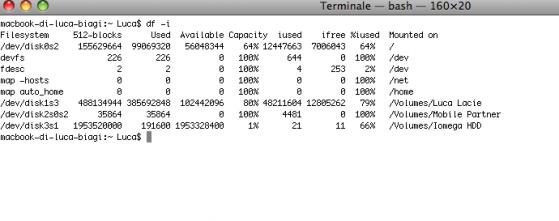

scusa per il ritardo .. ma sono dovuto uscire.
Con terminal mi da queste informazioni . Per whatsize, visto il caos creato non l'ho più messo.

.... il disco è partizionato in un volume
L
eh ma devi farci vedere what size, a meno che tu non conosca un programma simile che mostri in ordine e in colonna quali direcotory e files occupino spazio su disco.
il responso del terminale dice che il tuo disco è usato al 64% della sua capienza. per vedere altri dati, espressi in GB, come capienza e spazio disponibile, menu mela/informazioni su questo mac/maggiori informazioni/hardware/ATA.
riavvia il mac, ricontrolla tutto e facci vedere le immagini di what size.

da system profiler si vede che usati sono appunto circa 46 GB, cioè il 64% del disco, come diceva anche il terminale. what size in effetti dice altro. uno dei due sbaglia. chi? non lo so, ma what size è decisamente affidabile. hai forse eliminato dello spazio libero per evitare il recupero dei dati con utility disco o altre utility? lo spazio libero esiste ancora, questo è certo, solo che non viene rilevato.
