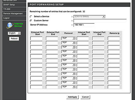

ho iniziato ad utilizzare Amule ed ho un router Dlink Dsl 2640b (lo utilizzo solo come router con cavo ethernet) e mi trovo coi soliti problemi di molti: ID basso e Kad firewalled...ho poca esperienza e non ho capito come configurare le porte del router.
ho cercato nel forum ma non ho trovato nulla sul mio modello, nel sito portforwarding.com la schermata che appare è diversa dalla mia (che allego) e non capisco come inserire i miei dati...

esempio di una delle 3 regole:
in server IP address scrivi l'indirizzo IP del mac. in external port start e stop scrivi 4662, il protocollo TCP, e inserisci 4662 anche in internal port start e stop. non inserite niente nel campo remote IP.
http://www.tuttologia.com/tutorial/aMule.html
I servizi di aMule utilizzano 3 porte e queste devono essere aperte o per meglio dire, si deve procedere ad una operazione che si chiama “port forwarding” o se preferite indirizzamento delle porte.
Le porte sono indicate nelle preferenze del programma > condivisione e di default sono esattamente la 4662 (TCP), la 4665 (UDP) e la 4672 (UDP).

GRAZIE MILLE Flashcream
problema risolto :-)

Ho da poco acquistato lo stesso apparecchio e quando clicco su "Applica" mi esce una finestra che dice " Server cliente non valido". Naturalmente in "Indirizzo IP Server" metto 192.168.1.3 che è quello che mi compare in Preferenze di Sistema ->Network -> ...
sono collegato tramite Airport integrata ed ho un MiniMac con OS X 10.4.11.
Grazie.
Grazie.

seguito cosa? devi creare tre regole, non credere che siano già belle e pronte. infine, se hai un posizione network che ha la porta ethernet attiva, entri nella configurazione del router tanto quanto entri con il collegamento airport. anzi è raccomandato configurare sempre col cavo.my-monkey86 wrote:io ho seguito le stesse procedure scritte nei post sopra ma non sono riuscito a configurare. infatti mi chiedeva di selezionare un "device" ma ci sono vari programmi tranne che amule. inoltre quando ho messo il cavo ethernet e spento airport non mi apre la pagina del router...

scusami flash.. ma io proprio non capisco
allora, ho fatto questa procedura che avevi detto tu "in server IP address scrivi l'indirizzo IP del mac. in external port start e stop scrivi 4662, il protocollo TCP, e inserisci 4662 anche in internal port start e stop. non inserite niente nel campo remote IP." e l'ho ripetuta per "la 4662 (TCP), la 4665 (UDP) e la 4672 (UDP).". E fin qui è andato tutto bene visto che il router ha registrato queste info.
ho successivamente aperto amule e aggiornato la lista server ma mi dice che è impossibile aggiornarla...
cosa devo fare? scusami ancora per il disturbo
