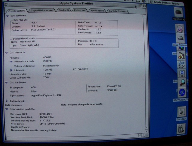

Padmè,ti devo delle scuse,l'oggetto "non identificato è ancora in mano al vecchio prorietario,avevo chiesto se mi spediva delle istantanee raffiguranti i dati principali della macchina (intendevo degli screenshot) non ghignare ma ha usato la digitale,inviandomi questo,che ti giro.
Ho capito che per una giusta soluzione ti servono più informazioni,appena me le procuro mi faccio sentire,mi scuso di nuovo e ti ringrazio.

Mi sembra che ci voglia il firmware 4.1.9 (vedi link sopra) e che poi tu possa mettere Tiger, ma aspetta altre opinioni.
