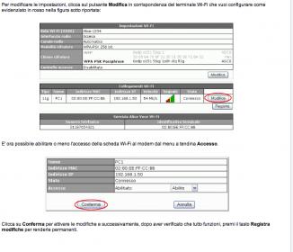

ok nel router o uso la chiave wpa o il controllo accessi,tutti e due insieme non posso usarli,poi affianco al pc in connessione come nella figura io nn ho "modifica",non c'è niente!?!
Immagine 1.jpg (16 KiB) Viewed 575 times

Post by Gas Gas »
in effetti neanche a me permette di modificare, evidentemente quelli di alice hanno preso un abbaglio....l'unica mi sa che è comprare un altro router...
