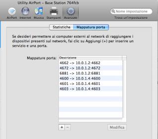

l'immagine e' un po piccola, spero si possa leggere.
Immagine 5.jpg (13.13 KiB) Viewed 616 times
per l'IP 10.0.1.2 vedo solo due porte relative ad amule + una relativa ad un client bittorrent. per l'altro IP, e con riferimento ad amule va tutto bene, se hai modificato conseguentemente le porte nelle preferenze.
la mappatura va fatta per tutte e 3 le porte, soprattutto per le UDP visto che parliamo dello stato della connessione kad e per il primo IP manca proprio una porta UDP.
il fatto che si passi il test adunanza (si presume quello) è positivo, pertanto lo stato firewalled kadu potrebbe essere temporaneo. prima di intervenire su altro, stai usando amule adunanza 3.14b3?
