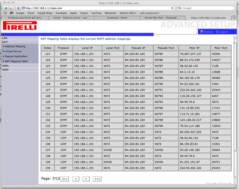

Ciao a tutti... continuo su questa discussione perchè anche io ho dei problemi sulla configurazione di Vuze.
Ho seguito il vostro tutorial www.tuttologia.com/tutorial/azureus.html e sono arrivato sino alla configurazione delle porte.
Di default mi imposta come Porta TCP la 53456 e facendo il test questo fallisce dandomi il messaggio:
Test delle porte 53456 ...
Errore NAT - Connection to XX.XXX.XX.XXX:53456 (your computer) refused.
Mi viene fuori in basso anche il seguente massaggio di avviso:
If you have a router/firewall, please check that you have port 53456 UDP open.
Decentralized tracking requires this.
Vi allego anche un'immagine del router.
Sapreste dirmi cosa devo fare per metterlo a posto?
Grazie mille!

- Router.jpg (99.91 KiB) Viewed 828 times
nat--> virtual server e mappi la porta verso l'IP che il router assegna al mac.Sapreste dirmi cosa devo fare per metterlo a posto?
per i dettagli sono certo che basti inserire marca e modello di router nella ricerca del forum per scoprire come fare correttamente questa mappatura.
