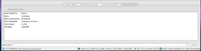

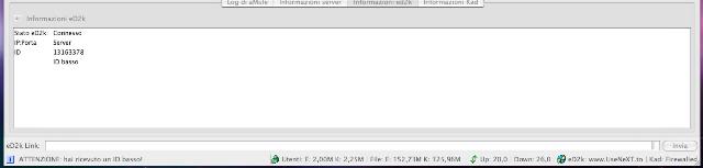

Grazie mille ma il problema persiste... continuo ad avere ed2K con ID basso e Kad con lo stato di connessione firewalled!
Dove sto sbagliando?

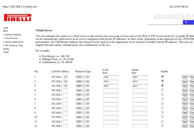

due sono gli aspetti: mappatura nel router delle 3 porte e firewall di sistema. se il secondo l'hai spento, ora mostra la mappatura. solo cosi ti si può dire se è corretta: inserisci qundi le immagini nel forum.

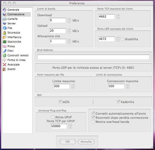

Io ho messo sotto PREFERENZE-CONNESSIONE... sulla Porta TCP 4662 e su quella UDP 4672... non è giusto?
le preferenze di amule non vanno toccate proprio. non c'è alcun motivo per farlo. rileggi il topic e apri il manuale del router. se non capisci fatti aiutare da qualche amico, configurare un router non c'entra nulla con windows o macintosh.

Questa è la mappatura del mio router.... in più ti ho aggiunto le immagini dello stoto di amule e due finestre delle preferenze.... forse così mi potrete aiutare.... grazie ancora!!!

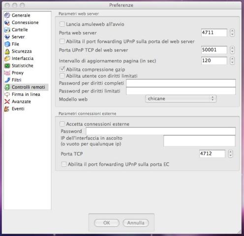

Preferenze controlli remoti.JPG (35.85 KiB) Viewed 609 times
Preferenze connessione.JPG (36.63 KiB) Viewed 615 times
Kad info.JPG (18.03 KiB) Viewed 603 times
ed2K info.JPG (15.22 KiB) Viewed 610 times
Mappatura router.JPG (48.11 KiB) Viewed 636 times

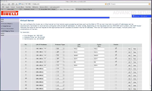

si vedono solo 2 porte su 3 correttamente mappate. ammesso che il mac abbia quell'IP. verifica.
rileggi il topic con attenzione perchè contiene già tutte le informazioni di cui hai bisogno. esempio, ammesso il mac abbia IP 192.168.1.100:
consiglio: elimina la mappatura delle altre porte, se non hanno ragione di esistere.
