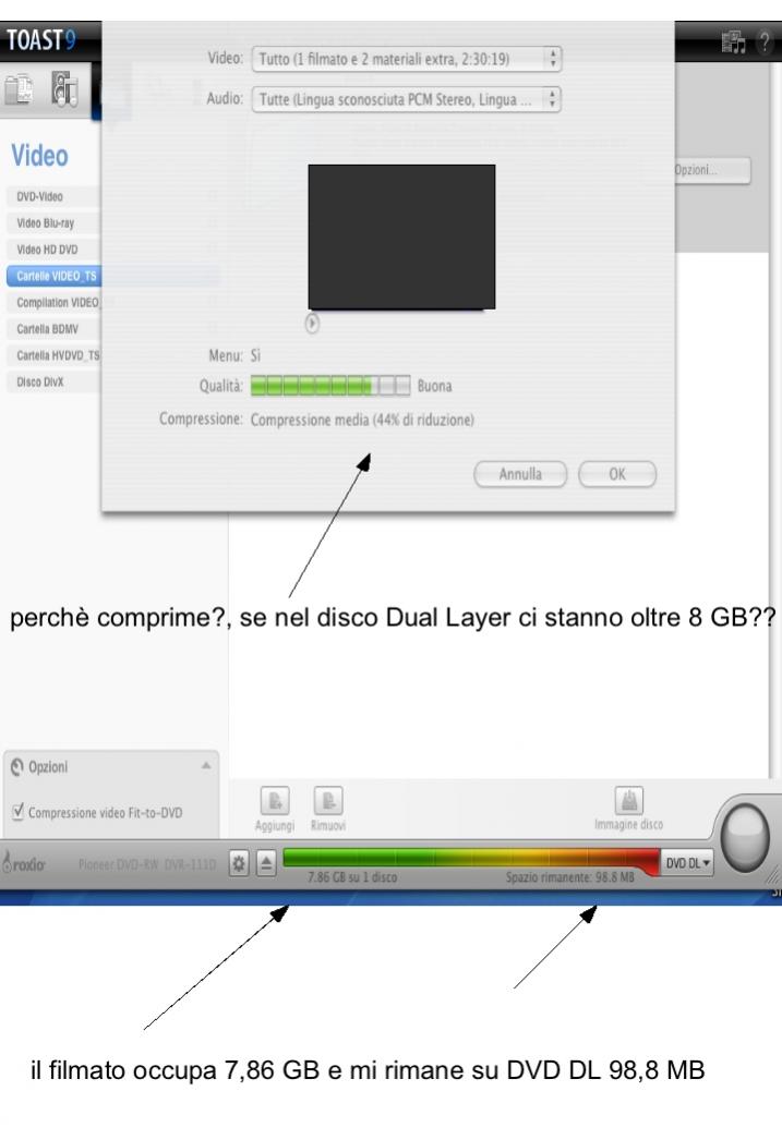

Salve, volevo masterizzare una cartella VIDEO_TS da 7,86 GB su un DVD dual.
Il TOAST 9.0.5, stranamente, mi comprime il video del 44%.
Come mai? Sebbene il disco può contenere oltre 8 giga?
Vedi foto

Effettivamente, facendo il conto giustamente indicato da Riker, la capacità "reale" dovrebbe essere intorno ai 7,95 GiB. Prova semplicementre a cestinare le preferenze di Toast.

Da quella immagine si vede che il file compresso del 44% occupa 7,68 GB e non si vede il peso della cartella originaria.

Nell'immagine si vede la spunta a "Compressione video fit to DVD"; prova a toglierla. Se fai i conti una compressione del 44% corrisponde più o meno a far stare 7,86 GB in un DVD da 4,38.
