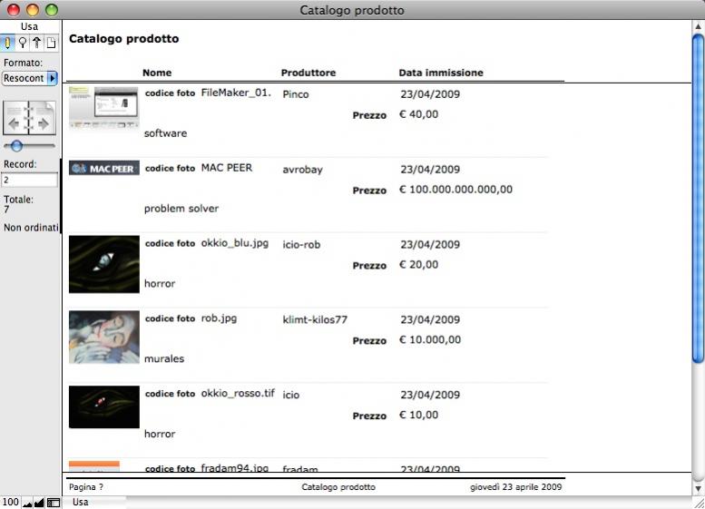

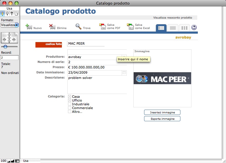

1. imposti il tuo database "catalogo" completo non solo di foto, ma anche descrizione del prodotto, prezzo... (ovviamente se nei hai necessità, ma visto che dovresti partire da zero ti consiglio di impostarlo per tutti gli utilizzi di cui potresti aver bisogno in futuro; ovviamente puoi sempre modificarlo e arricchirlo in seguto); nota che questo catalogo d'esempio, contiene 7 prodotti e relative foto
foto 1

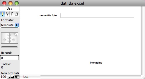

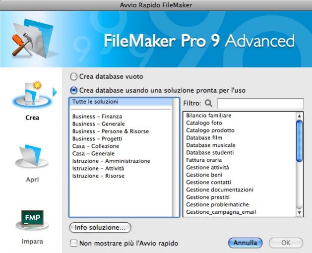

3. crei un file nuovo (anche senza template). L'importante è che contenga i campi "numero foto/codice foto" e relativo campo immagine (puoi anche copiare questi campi dal tuo catalogo)
foto 3

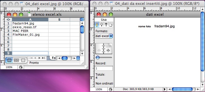

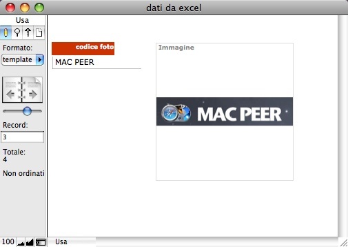

4. in questo file inserisci i dati di excel che ti invia il tuo collega; nota che questo file di esempio di excel contiene 4 codici di foto (viene visualizzato il primo record, ma ne ha importati 4)
foto 4

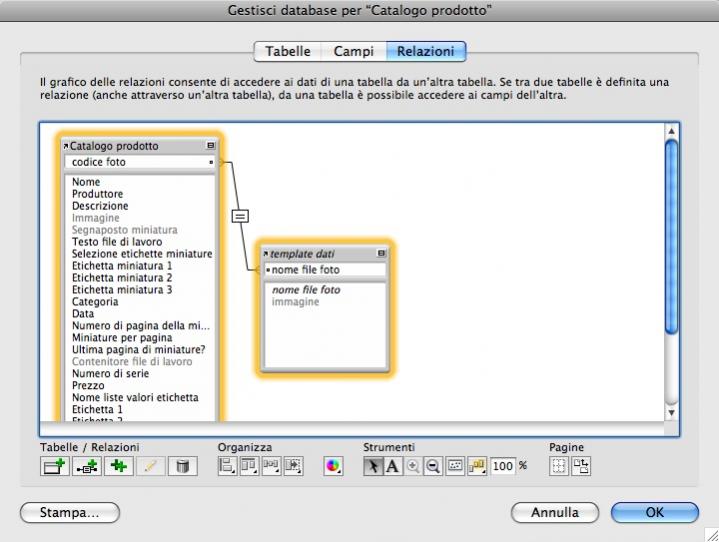

5. ora devi creare la relazione tra il file del catalogo e il file con i dati inseriti di Excel
foto 5

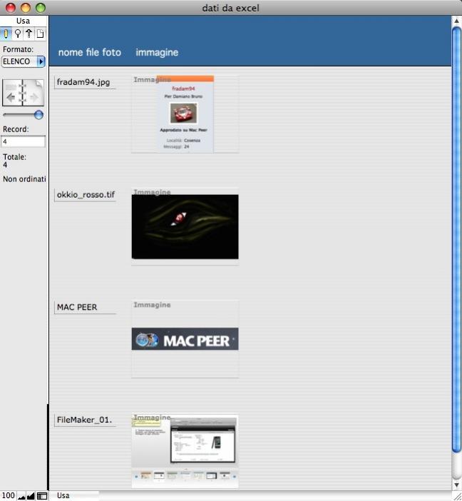

6. ecco il risultato finale: hai importato nel file di FileMaker con inseriti i dati di excel, le immagini del catalogo che compaiono solo nell'elenco di excel.
foto 6

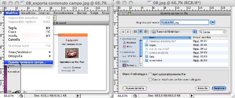

8. in seguito puoi anche esportare le immagini trovate.
foto 8

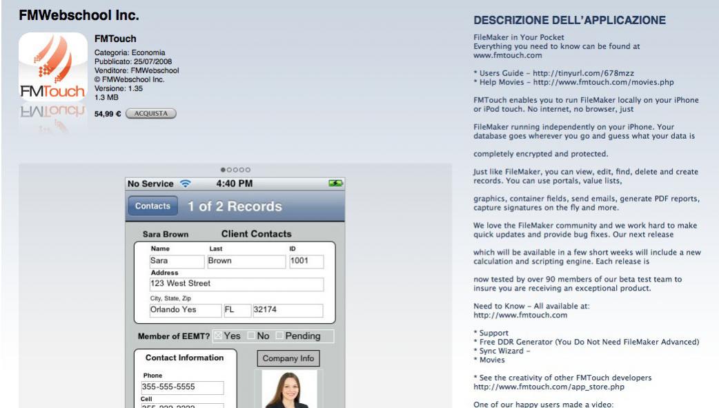

Ultima nota: FileMaker è stato sviluppato anche per essere utilizzato su iPhone, in caso lo avessi...
Si scarica da App Store > Economia > FMTouch
Lingua: inglese, francese, tedesco, spagnolo, svedese
Costo: 54,99 euro
FMTouch
foto 5
foto 6
foto 8
