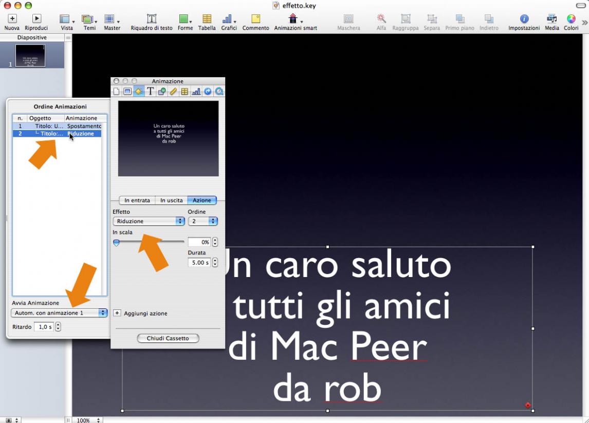

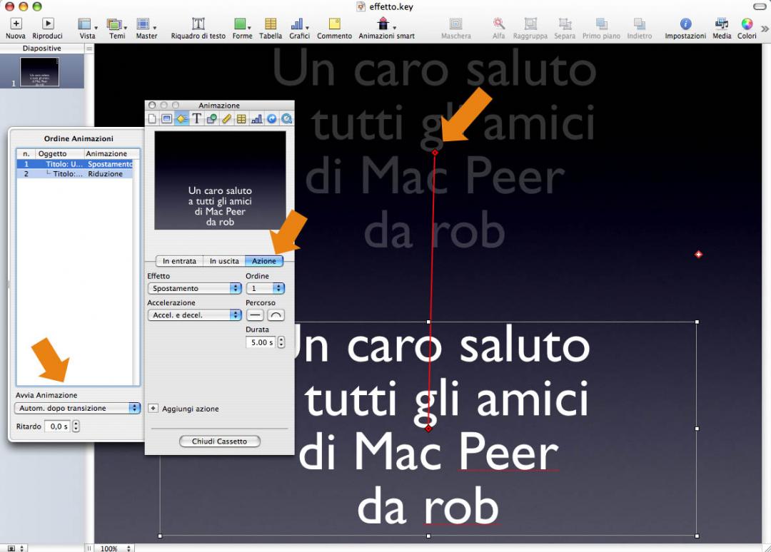

In Keynote devi impostare esclusivamente due azioni:
- seleziona la scritta e posizionala in basso
- per la 1a azione devi selezionare Effetti > Spostamento. Comparirà un rombo di colore rosso che server per dare la direzione del movimento (in questo caso verticale; puoi anche creare un movimento curvilineo scegliendo l'icona curva e aggiungere punti di selezione nella curva di Bézier). In Avvia Animazione deve essere impostato Autom. dopo transizione.
- per creare la 2a azione fai clic sul pulsante + Aggiungi azione. Ora seleziona Effetto > Riduzione e applica la percentuale di riduzione che ritieni più opportuna. È fondamentale che in questa 2a azione in Avvia Animazione sia impostato Autom. con automazione 1.
L'unica pecca è che avrai un effetto in movimento senza prospettiva, con solo riduzione.
Allego due screenshot e filmato .mov realizzato che puoi scaricare da http://www.sendspace.com/file/z9exeo
Spero comunque di esserti stata d'aiuto.
rob
