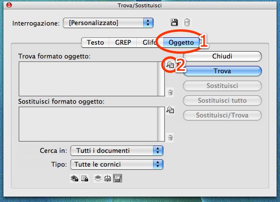

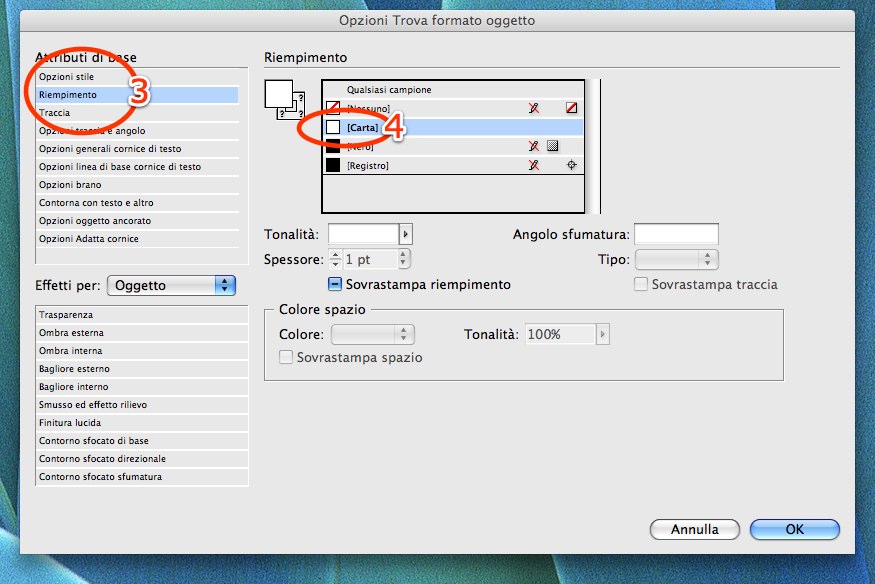

Volentieri! Oltre a tutto anch'io uso la CS3.Ti prego ...
Menu MODIFICA -> "TROVA/SOSTITUISCI"
Ti si apre la finiestra che vedi nel primo allegato, scegli il tab "oggetto" (punto 1)
e cliccando sul pulsante indicato dal numero 2 ti si apre la finestra che vedi nel mio secondo allegato.
Selezionando "Riempimento" (punto 3) e scegliendo opportunamente il colore (punto 4) puoi operare il tuo scambio di colore. (Tu hai due colori in ballo, quindi devi passare provvisoriamente attraverso un terzo colore se vuoi operare la corretta sostituzione).
Se hai usato questa funzione in FreeHand in passato sicuramente non avrai problemi, eventualmente facci sapere.
