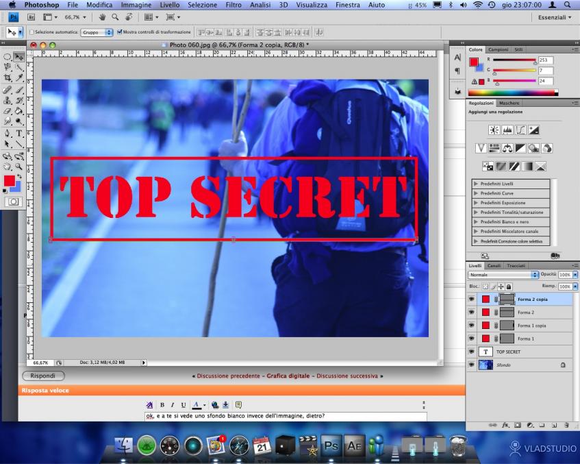

Vuoi un risultato così?

Allora, praticamente, con il font fai la scritta, poi fai il bordo intorno, o con lo strumento rettangolo, oppure linea per linea con lo strumento linea. Se vuoi dopo unisci il livello testo ai livelli forma e ci applichi un effetto con "livello->opzioni di fusione"
Immagine 1.jpg (95.02 KiB) Viewed 784 times

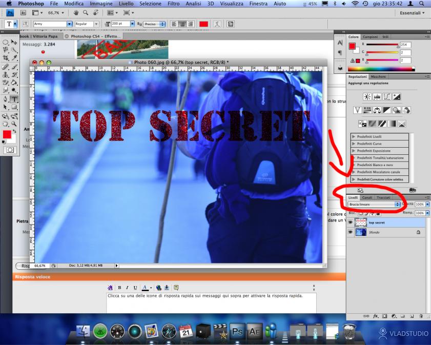

Post by Berra »
Proprio così, ma con l'effetto timbro (Filter>Sketch>Torn Edges) le "zigrinature" interne sono riempite con il bianco (ovvero col colore dello sfondo, quello impostato nei due quadrati a sinistra sotto gli strumenti penna, sfoca, cancella ecc.) e invece mi serve che siano trasparenti in modo da dare un VERO effetto timbro.

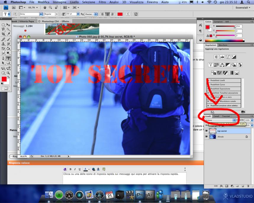

ok, purtroppo non conosco un modo per cambiare quel colore li e metterlo trasparente, ma hai due alternative per raggiungere il tuo scopo, giocare con il metodo di fusione del livello dalla finestrella dei livelli.. io ne ho provati due che potrebbero fare al caso tuo!
Immagine 3.jpg (94.54 KiB) Viewed 777 times
Immagine 2.jpg (94.2 KiB) Viewed 773 times
