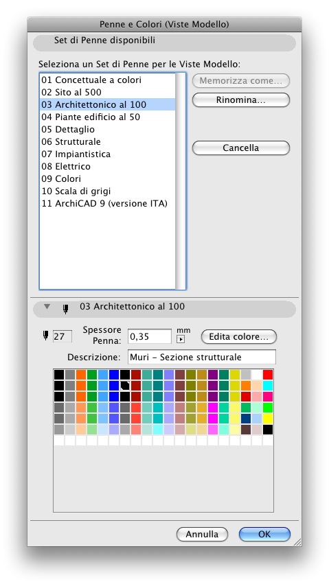

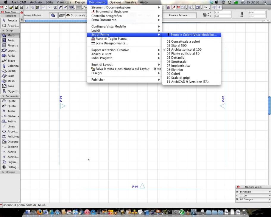

In ArchiCAD 11 ho trovato il modo di modificare lo spessore delle penne (non lo uso molto questo software). Allego le 2 istantanee, la prima indica come raggiungere la voce nel menu e l'altra è la finestra. :)
Istantanea 5.jpg (86.26 KiB) Viewed 498 times

Preciso il mio intervento: in archicad è possibile assegnare i colori ai pennini a seconda degli spessori desiderati. Tuttavia, in archicad (così come in autocad) la differenza degli spessori non si vede. In Archicad è (era) possibile stabile e verificare tale corrispondenza solo in plotmaker.
Solo da plotmaker infatti era possibile poi stampare e verificare gli spessori ed eventualmente cambiarli.
