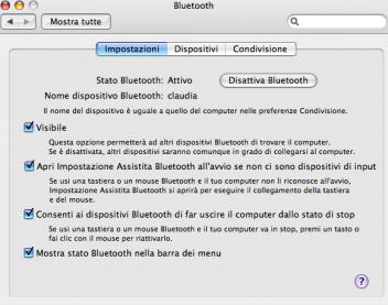

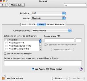

ok! Domani provvedo! È proprio quello che stavo pensando. Intanto provo ad allegare qualcosa.

Nella scelta del 'Modem' leggo Nokia infrared...
Hai altre scelte ? Quell' "Infrared" mi lascia perplesso.
premesso che il cell. navighi di suo, nokia infrared andrebbe anche bene. nelle immagini NON si vedono le opzioni PPP.
ma perchè non inserisci l'APN di 3, il DNS di 3 e uno script taniwha? sono script migliori. vedi tutorial che dici di aver letto, ma assolutamente non seguito.
se vuoi insistere sul nokia infrared, premesse le corrette opzioni: PPP ----> numero telefono *99***5# (dove 5 sta per il CID sul cellulare... la connessione/account gprs o umts nel cell... potrebbe essere 3 o 4 ecc quindi vedi cell).
