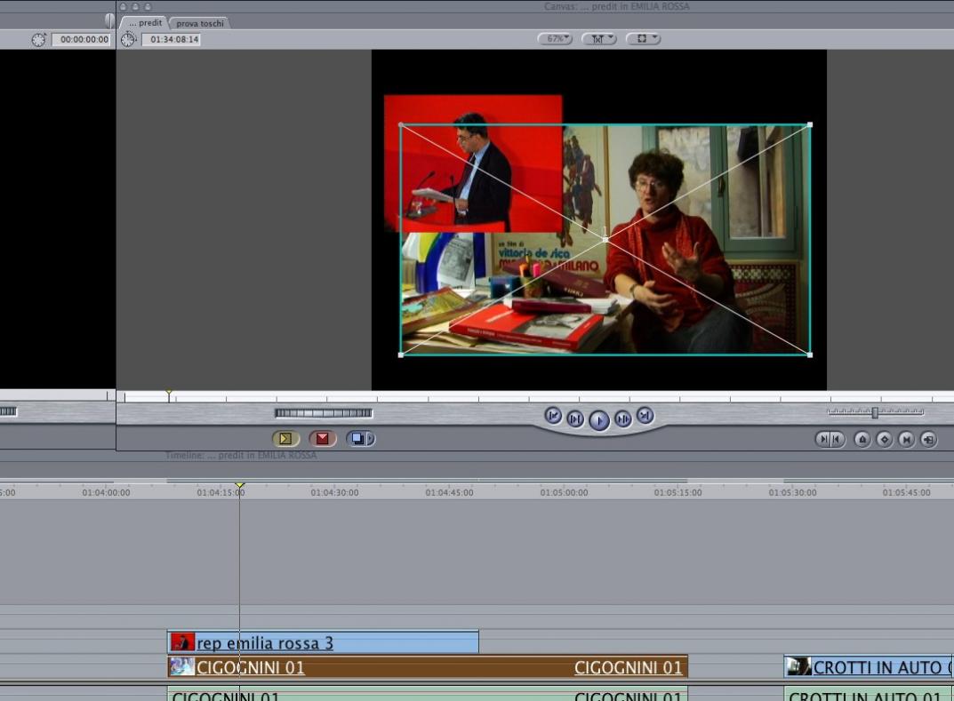

con final cut è semplicissimo, basta disporre sulla timeline su diversi livelli i diversi file (uno sopra l'altro in questo caso), selezionare nel menu del canvas, (la finestra in alto a destra) image+wireframe, selezionare una clip e ridurre la sua dimensione dagli angoli della cornice che trovi sull canvas
se no direttamente cliccando sulla clip e modificando i parametri del "motion" scale e center.
se vuoi puoi anche croppare l'immagine, questo ti permetterà di non utilizzare il quadro completo, ma solo una sezione. il crop lo trovi sempre nel "motion" della clip.
ci sono tanti modi in realtà con final cut per arrivare ala stessa conclusione, devi scoprire tu quello che ti è più congeniale.
ciao!
ciao!
